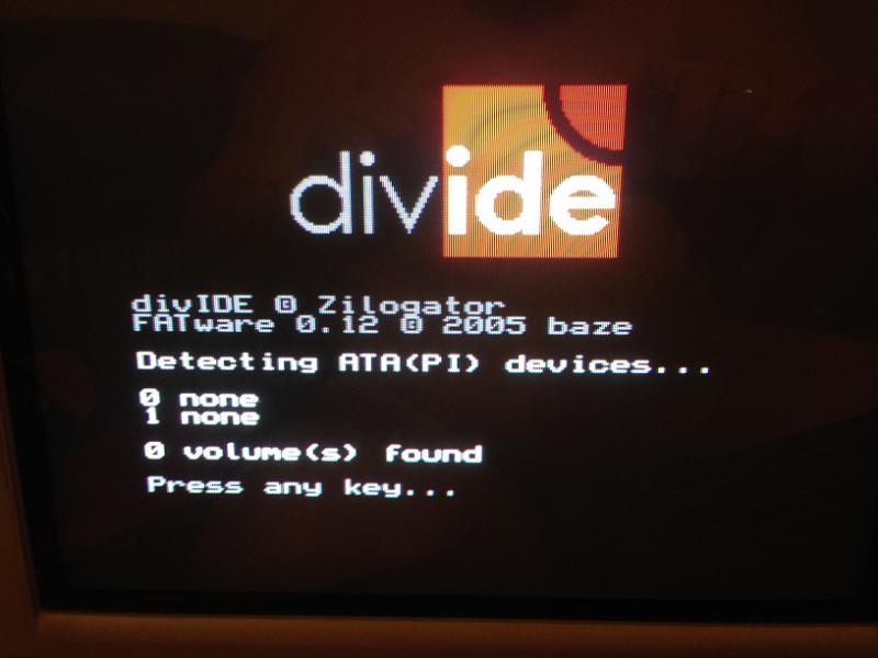

    Не получается, правда CF у меня с файловой системой FAT32... Вот скрин, при загрузке:

    Quest, я юзал divIDE, на которой стояла ОС ESXDOS. Сначала были непонятки, но в итоге я во всём разобрался. Вот тема. Я использовал винчестер, на нем нужно было создать раздел в FAT16 размером не более 2GB, причем, по-моему, раздел должен быть главным, не помню детали уже.

    У меня CF размером 256мб, подключенная через переходник. Как узнать, какая ОС у моего DivIDE ?
    ---------- Post added at 22:04 ---------- Previous post was at 21:27 ----------
    Заработало ! Все дело было в том, что я к переходнику CF-IDE подключал питание. Сейчас включил без питания и CF карта увиделась ! Нажал на кнопку DivIDE, появился список файлов. Насколько я понимаю, у меня не ESXDOS ?
    у тебя Fatware 0.12
    ESXDOS здесь можно глянуть как выглядит:
