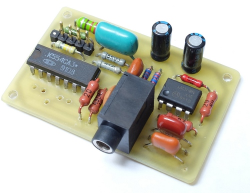

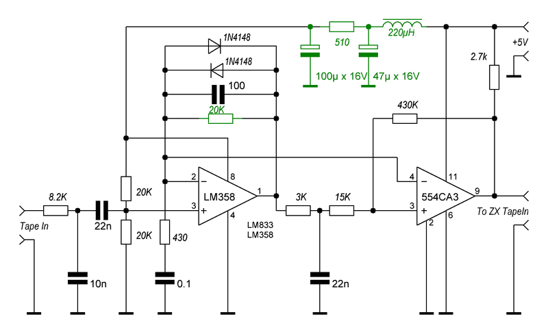

    В "Орель БК-08" применяется схема входного магнитофонного тракта на 554СА3. Работало всегда очень надежно, читались все кассеты, которые читаются в принципе. Фрагмент схемы прилагается. Описание работы:
    Цепь "B" - это аналоговые +5В. Дополнительно пропускаются через LC-фильтр на L1 и C24 для подавления шума от цифровых цепей. Резистор R36 и диоды VD1, VD2 образуют источник напряжения смещения примерно 1.4В, которое должно находиться где-то в середине рабочего диапазона компаратора (от 0 до 5В). Конденсатор C2 снижает шумы на этом источнике и его выходное сопротивление.
    Опорное напряжение через резистор R35 подается на неинвертирующий вход компаратора. Туда же через резистор R51 подается сигнал с его выхода, что формирует положительную обратную связь и создает некоторый гистерезис у схемы, уменьшая шумы на цифровом выходе. Соотношение сопротивлений R35 и R51 определяют глубину обратной связи и величину гистерезиса.
    Сигнал магнитофона обычно имеет диапазон +-0.5В и является биполярным. Конденсатор C8 и резистор R24 развязывают этот сигнал по постоянному току и придают ему смещение 1.4В, выводя тем самым в рабочий диапазон компаратора. Дополнительно резистор R25 и конденсатор C1 образуют фильтр низких частот, ограничивая частотный диапазон сигнала сверху и устраняя нежелательные шумы. Диоды VD3 и VD4 образуют ограничитель на уровне +-0.7В относительно напряжения смещения (1.4В), подавляя изменения сигнала слишком большой амплитуды и обеспечивая тем самым защиту входов компаратора от чрезмерного дифференциального входного напряжения. В нормальном (линейном) режиме работы, когда амплитуда входного сигнала не выходит за допустимые пределы, эти диоды закрыты.
    Далее сигнал подается на инвертирующий вход компаратора и сравнивается там с напряжением смещения. Фактически это эквивалентно сравнению входного сигнала (до развязки по постоянному току) с нулем. Выход компаратора выполнен с открытым коллектором, поэтому необходим резистор R50 для подтягивания его к +5В. Всё. Сигнал KD6 - это вход порта #FE.
