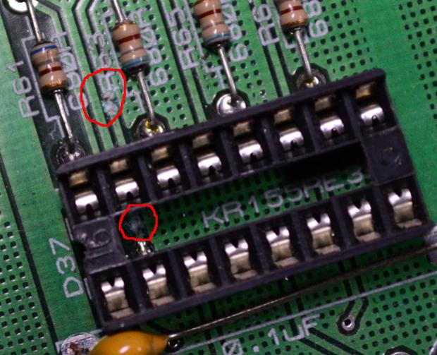

    palsw любезно помог с прошивкой РЕ3.
    В атаче бинарники РЕ3 и РФ2 с моего вектора.
    D36
    00 00 00 00 00 00 00 00 99 99 99 D9 DB 9A DB DB
    05 0D 09 23 07 17 15 1D 9D 07 07 07 07 07 07 07
    D37
    30 30 30 30 0F 0F 0F 0F 30 30 30 30 3E 3D 3B 37
    30 30 30 30 3F 3F 3F 3F 30 30 30 30 3F 3F 3F 3F
    D37 полностью совпадает с дампом который идет со схемой
    а D36 частично совпадает с дампом.

    На моей схеме и на плате обнаружил ошибку у D37 перепутаны местами 14 и 15 ноги.
    Для исправления ошибки на плате режим две дорожки
    и добавляем немного МГТФа
    После этих исправлений Вектор приветливо вывел экран загрузчика.
    Завтра допаяю ОЗУ и магнитофонный вход и попробую загрузить тесты.
