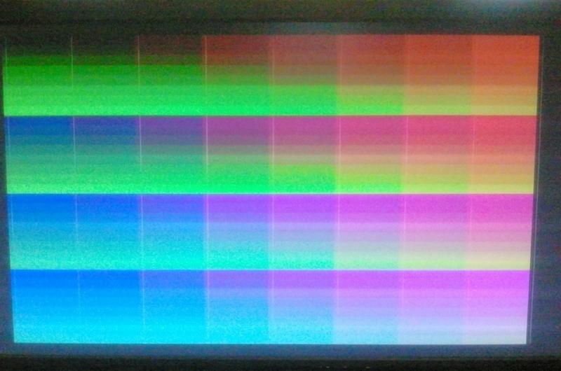

    2014 случайно не унаследовал "баг" тех векторов, у которых палитра не прописывается с одного outа?
    Когда начинал разводить я про этот баг спрашивал никто не смог сказать, в какой схеме этого бага нет.

    Насколько помню, его нет в 06ц.02. Также устранение "непрописываемости" палитры делалось при установке z80 по владимирскому или омскому варианту (для кишиневского не обязательно). И вроде бы Tim0xA на форуме тоже описывал эту доработку, с ходу не могу вспомнить где.
    С другой стороны наличие этой особенности показатель точности реплики.
    есть такое дело и еще какие-то вертикальные полосы в тесте присутствуют, в эмуляторе их нет.

    есть такое дело
    У меня такой баг был (да и наверно в большинстве векторов), ничего страшного, жить можно. Один или два раза дорабатывал программы, чтобы показывали все цвета.
    Думаю доработку надо сделать и убрать этот баг, зачем его оставлять на плате. Будем искать, что Tim0xA писал по этому поводу.

    Доработка программирования палитры описана в инструкции по установке омского адаптера z80.
