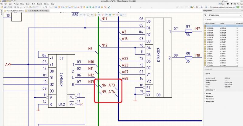

    Я делаю по схеме 06Ц02 ревизия II (+2 доработки к базовой версии) - установлены транзисторы на выходах RGB + транзистор по уровню яркости.
    Эта версия самая последняя.
    В альтиуме застрял на одной проблеме.
    Вектор спроектирован на бумаге используюя несколько шин (BUS). И на бумаге тупо замыкали разные сигналы разных шин карандашем.
    Альтиум не дает сделать такое. Вот пример - не могу соеденить N6-A73 и N9-A74.

    Альтиумом не пользовался, но могу предложить пару вариантов решения:
    1. Нарисовать промежуточный элемент, например, сопротивление на 0 Ом.
    2. Не обращать внимание на разделение на шины в схеме Вектора и просто дать сигналам одинаковые названия, пусть, например, вместо N6 на D42 приходит А73, главное логику сохранить. Тем более, что это разделение на шины чисто условное.
