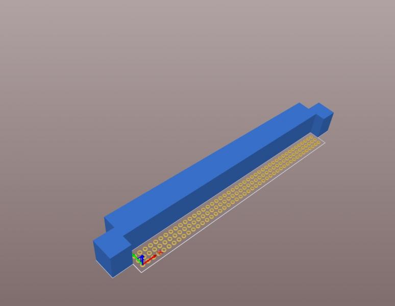

    Где взять точные размеры разъема СНП34-90Р или СНП34-135Р ?
    Тут неполные: https://eandc.ru/techinfo/snp34.pdf
  5. #184
    22.02.2014
    г. Курган
    1,709
    275
    320
    223 сообщений
    А каких именно размеров не хватает?
    Для вилок толщины бортиков, для гнёзд - длины гнезда?
    Для 30ти контактного длина 26.2мм и 26.6мм соответственно.

    для посадочного места и 3D моделей надо иметь полноценный чертеж, со всеми размерами.
    Пока отбой... снял разъем с платы и слизал размеры. Вроде получается. :-)
    Посадочное получилось. Пока так, до изготовления полной 3D модели:
    Каждый изобретает собственный велосипед
