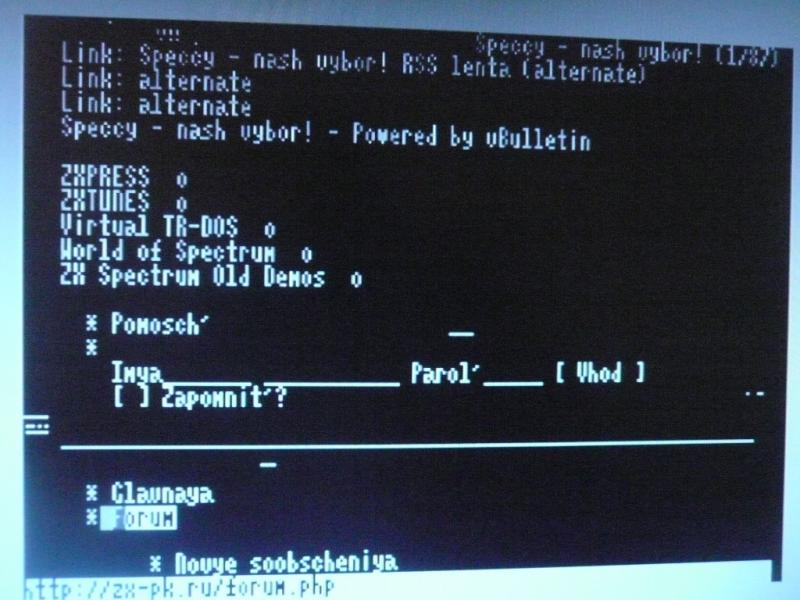

    вот он интернет для спектрума !
    https://github.com/rkd77/zxterminal
    Замутил. С горем пополам работает. Однако ж elinks да еще и на спеке это АДъ! Кириллица естественно не поддерживается, периодически мусорок какой-то всплывает на экране... Короче напильник нужен, а я не умею.

    для начала - это как полет Гагарина
    www на спектрум-)
    допилить - на нерусский ресурс , либо транслитерация , либо оптимизированный сайт , либо прокси текстовое

    Отображение кириллицы вродь не очень сложно сделать. Ведь на спек с линукса отправляется сразу экран целиком. Всего то надо добавить русские буковки в фонт и подправить процедуру построения спековского экрана. Но не программер я, а спектранет у нас не шибко распространен все-равно...

    Какое-то тупиковое решение. Чем это отличается от сохранения html-страниц на Линуксе (где сервер) в текстовом файле (кстати, и перекодировать сразу можно в нужную кодовую таблицу ) и уже затем просмотре где угодно (хоть на микрокалькуляторе, хоть на ASCI-терминале) в текстовом просмотрщике? Только тем что текст передается не на дискетке, а через устройство-микроконтроллер на порядок мощнее спека (Визнет). Т.е. от сетевых технологий здесь только внешнее сходство. При этом никто же никогда не скажет, что интернет на ASCI-терминале, который суть дисплей с кодами управления, это - интернет, все понимают что там только отображение буковок почти без обработки да считывание нажатий клавишь. На спеке же в этом случае ничего не делается - ни IP не обрабатывается (никакой уровень), ни парсинга HTML-страниц не делается. Ни зателнетиться со Спека никуда нельзя, ни файл качнуть (а это можно делать в других реализациях, например от того же DimkaM). Даже "Интернет для ZX Evo? Бери!" и то более перспективен: для него не надо кроме Визнета еще и хост с Линуксом. Там принцип хотя и похожий (абсолютно вся сетевая часть делается современным контроллером), но все это "недостижимое" обрабатывается в одном микроконтроллере размером с ноготь (РС c Линуксом не нужен), дешевле Визнета вдвое, и микрокод контроллера (те самые парсеры) туда можно запиливать свой, чего нет и не будет в Визнете.
    Прошу извинить мой пессимизм, но ИМХО тут отскок "в упрощение" (почти по Льву Николаевичу ) от уровня пятилетней-пятнядцатилетней давности, когда на старьё класса Спека (С64, MSX, Evo, CPM-машины, cambridge z88 c 16кб ОЗУ) портировали аж несколько вариантов стека TCP/IP и было все за исключением онлайнового парсинга HTML (офлайновый текстовый был - на таких же машинах класса Спека нативно, а не на Линуксе)

    спектранет и не нужен
    текстовый терминальный доступ к www
    причем без файлов и дискет( как некоторые предлагают)
    а именно онлайн
    а тип сетевого адаптера и неважен , - это может быть и суперкомпьютер , и сеть спринт , и коробочка малинка с линухом
    внутри китайской фавли тоже линух походу, раз ат команды
    а писи с линуксом нынче меньше по размерам , чем зифи
    вот к примеру
    http://raspberrypi.ru
    Да, согласен. Получается что здесь мы просто смотрим в терминал линукса глазами спека. Можно еще написать программу конвертер скрина веб-браузера на ПЦ в экран спектрума и так же отправлять в спек. С одной стороны самообман, с другой - как еще замутишь контактики, чятики и ютубы на спектруме.
