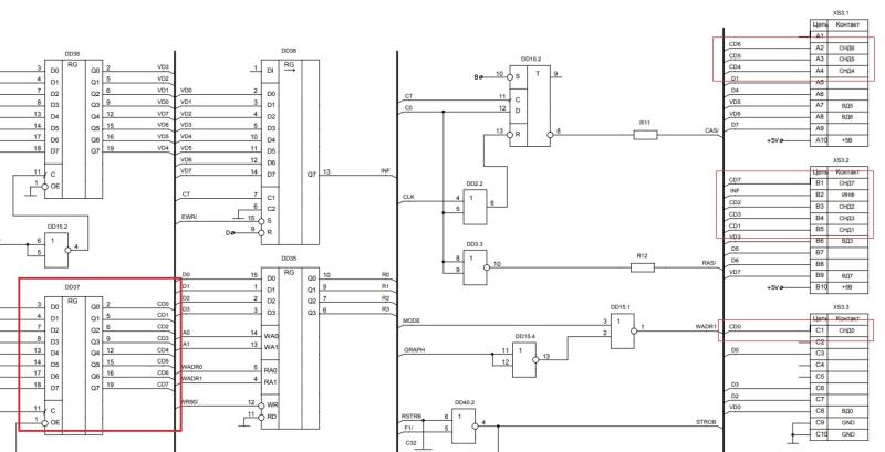

    Может быть кто-то знает, что означает аббревиатура "СНД" в схеме Суры?
    СНД0..СНД7 (CD0..CD7) "шина" байтов цвета, наверное. А сигнал СНД28 (SND28), это строб для нее (см. DD28 и DD29 sys001).
    Но как именно расшифровываются буквы "СНД"?
    Также, человек на видео утверждает, что РУ2 адресуются портами A0..BF на запись.
    Так ли это? В приведенном в теме дизассемблере не удалось найти это, может просто искала плохо.

    И, кстати, очень интересно что внезапно английский язык.Нажмите на изображение для увеличения.
    Появилось два варианта расшифровки.
    Для заводского СНД28 - строб нулевых данных для микросхемы DD28.
    Для СНД0..СНД7 - совмещенный набор данных (совмещенные видео данные, точки+цвета).

    Цитата Сообщение от cy6 Посмотреть сообщение
    Потому что в оригинале нету сигналов СНД0..СНД7, точнее они там упоминаются только как CD0..CD7, вроде бы.
    Что то я не понял вопроса. Посмотрел свою схему - там только СD0...CD7 и SND28
    Это же ваша схема?
    Посмотрите на разъемы между платами.
    Последний раз редактировалось cy6; 26.02.2023 в 18:02. Причина: форум сожрал разрешение картинки
    А разъемы я то и не смотрел
    Сейчас не вспомню почему я так их назвал. Либо была какая то мысль, но она давно потеряна. В большинстве случаев, когда нет официальных названий, я называю как получится (в голову взбредет), но стараюсь смысл оставлять.
