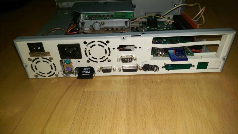

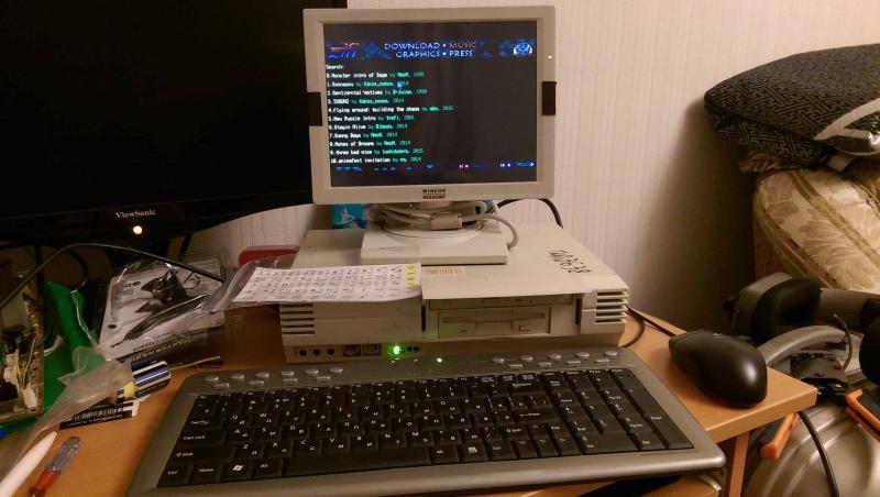

    Моя ЭВА
    Rev.B NeoGS rev.C zifi VDAC2
    Корпус от POS терминала, монитор аналогично, монитор мультисинк!
    Поначалу приобрёл для ЭВЫ огромный корпус с 2-мя 5.25 дисководами, сами дисководы Epson SD-700, но т.к. живём на съёмной квартире и катастрофически не хватает места, собрал временно в данном корпусе, по-моему получилось не плохо .
    Так же, есть идея снять монитор с подставки и сделать отдельное, съёмное, крепления на корпусе, получится что-то вроде лаптопа (монитор питается от 12В, так что, можно будет питать его непосредственно от БП встроенного в корпус, на данный момент потребление ЭВЫ без монитора 9.6W
