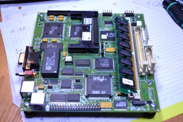

    С i80386EX немного проще, у него 16 битная шина. И встроенные интерфейсы можно использовать для загрузки.
    И у 486 можно заюзать 8бит устройства, при соответствующей организации шины. Для этой цели есть 2 специальных вывода процессора (для 16 бит и для 8 бит), что четко расписано в ДЩ.
    Собственно, мысль такая. Все 486 работают на 33МГц. Если применить современную быструю память (даже желательно статику - например 4 по 512КБ получаем уже 2МБ), то кэш не нужен совсем! Это по сравнению со старыми 72 пина EDO, которые 60/70нс (или 16МГц) всего. Т.е., теоретически получится неплохая DOS машинка, а если удастся набрать более 8Мбайт то и Win машинка. С нативной ISA например.
    В то время 8-битных устройств было много и стоили они дешевле. Кажись даже мс БИОС юзались 8-розрядные.
    Win для ПК без нужной периферии так просто не запустить разве что только WinСЕ.
    А вот с DOS попроще будет. Тем более что исходники DOS 1.1 и DOS 2.0 открыты https://geektimes.ru/post/217081/.
    Цитата Сообщение от Андрианов Игорь Посмотреть сообщение
    Как-то совсем не "карманно", да и сколько такая шелезяка жрать по питанию будет?
    80386ex потребляет 250 мА при 25МГц. А вот те что для ПК были то да прожорливые.
