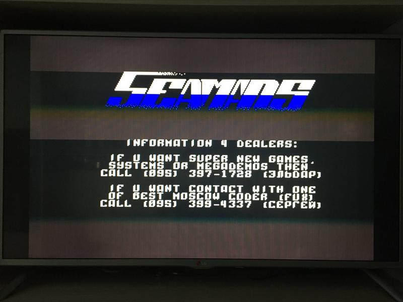

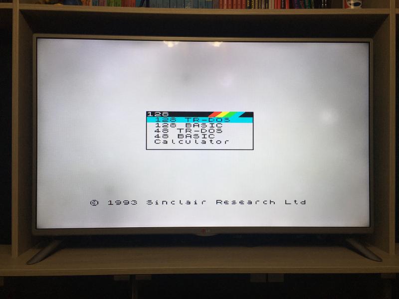

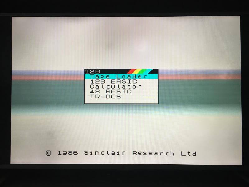

    Собрал схему сопряжения, но проблема не устранилась. Мало того, так теперь на белом фоне появилась какая-то ерунда. )
    Так у вас и цвет бордюра не тот. Это уже другая проблема.
    Что используется на видеовыходе ?
    КП12 ? Это те микросхемы что с обоих сторон от КТ315
    Нет, использую 1533КП2. Они так в альбоме обозначены на новую плату.

    А Александр будет в плену фантазий, пока не сделает то что я рекомендовал.
    Так что именно сделать? Вот Ваше сообщение:
    - Blanking signal (0–0.4 V » composite, 1–3 V » RGB) у SCART-а должно работать;
    На что я отписался, что телевизор переключается в RGB, так как на экране есть цветная картинка.
    Найдите мои сообщения в этой теме. Эта проблема описана уже. Либо замените на КП12.
    Если установить КП12, то фон стартовой картинки становится черным.

    В теме как-то не раскрыто чем и как удалось победить проблему. Только описание схожей проблемы с моей, и ответ, что все заработало. )
    Кстати у меня тоже проблема с BRIGHT (фон белый, а не серый). С диодами все нором, соплей нет. Возможно, что проблема с КП2. Я попробовал их поменять местами, но результата нет. Надо попробовать заменить, но у меня их сейчас нет.
    Фото без схемы сопряжения. Со схемой сопряжения на экране непонятные разводы. Фото есть выше.
