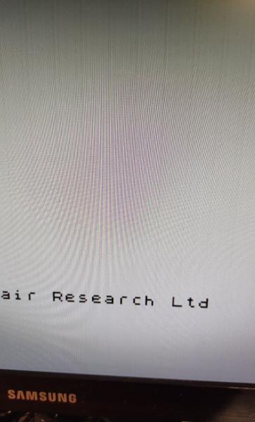

    Цитата Сообщение от yarodin Посмотреть сообщение
    Похоже что проблема в мониторе.
    Похоже проблема умении поиска информации по форуму. 100500 разу уже говорили. Для VDAC прошивается специальная версия конфы. Запускать VDAC на обычной прошивке = получишь тот же мусор как и без VDAC.
    https://zx-pk.ru/threads/32985-polos...v-ts-conf.html
    https://zx-pk.ru/threads/32858-zx-ev...-rabotaet.html
    Само собой у меня прошита версия конф с поддержкой VDAC и изображение на монитор Samsung SyncMaster S24B350 выводится через шлейф от VDAC. И полосы у меня были не настолько ярко выраженные как по вашим ссылкам, заметны они по большей части на светлых однотонных фонах (типа бейска). Вот для примера:
    Сегодня поменял монитор на Acer V173, полосы пропали. Так что все-таки это такая особенность Samsung SyncMaster S24B350.
    Последний раз редактировалось yarodin; 07.12.2021 в 00:01.

    У меня с самсунг такая-же фигня, это у них такой стремный шим.
