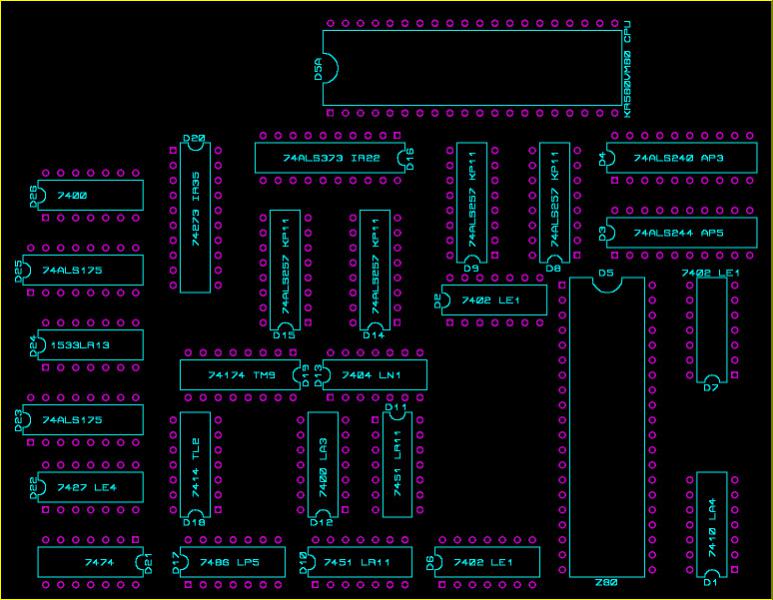

    из РЛ статья со схемой еще, тоже мутно
    https://yadi.sk/i/flRKspR1eFFX6
    02.02.2014
    г. Одесса, Украина
    337
    из РЛ статья
    из этой схемы видно что шина между D15, D14 и D16 таки должна быть соединена с шиной i8080. В пристежке схема перерисованная с Вектор USER, может кто то проверить нет ли ошибок при перерисовке? В архиве протеусный файл.
    Последний раз редактировалось artyr_n; 26.01.2015 в 17:14.
    02.02.2014
    г. Одесса, Украина
    337
    Если ориентироваться на расположение элементов в вектор-user 30
    А фоток этой платки нету? Как она вставлялась в панельку ВМ80?

    Возможно имеет смысл проартикулировать описанные в adaptpdk.txt варианты подключения
    Во всех вариантах сначала выкусываем из вектора ВМ80
    Рекомендованные варианты:
    1. Впаиваем вместо ВМ80 панельку. С обратной стороны платы вектора подпаиваем шлейфы от адаптера. При этом можно:
    1.1. Вставить в панельку на адаптере z80 и ничего не вставлять в панельку в векторе - пользуемся адаптером
    1.2. Вставить в панельку в векторе ВМ80 и ничего не вставлять в панельку в адаптере - пользуемся как бы оригинальным вектором
    2. Впаиваем вместо ВМ80 "панельку с рычагом". Когда хотим пользоваться адаптером - вставляем в панельку шлейфы от него. Хотим пользоваться ВМ80 - вставляем ВМ80. Но все равно где-то пару проводков от адаптера нужно припаять к плате
    Как мне представляется, возможен и "необратимый вариант"
    3. Не впаиваем панельку вместо ВМ80 на плату вектора, а просто подпаиваем проводки от адаптера с любой (лицевой или обратной) стороны
    Вот так мне видится, если что упустил - поправьте
    02.02.2014
    г. Одесса, Украина
    337
    Я склонен к такому варианту http://zx-pk.ru/showpost.php?p=754107&postcount=2
    плюс два проводочка на генератор и счетчик. Этот вариант удобен тем что:
    - он почти обратим, припаиваем к процессору ответные части и вставляем на свое место,
    - минимум проводов которые нужно припаивать.
    Под этот вариант начал разводку платы. Может ли кто то у кого вектор в корпусе измерить расстояние от платы процессора до низа клавиатуры, поместится ли там такой бутерброд.

    Цитата Сообщение от artyr_n Посмотреть сообщение
    Маловато бутербродик не влезет. Какие будут предложения?
    Альтернатив наверное не много, если делать "на панельке" то только смещать плату адаптера (висеть будет) в сторону разъёмов ВУ и ПУ.
