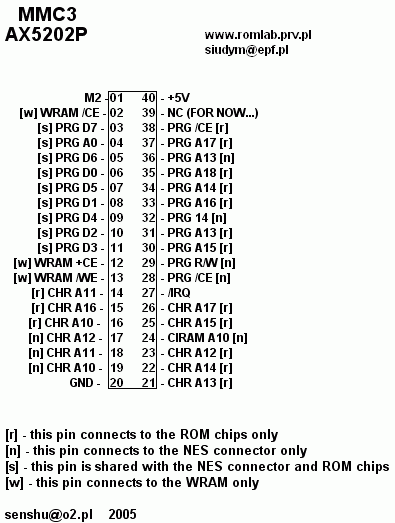

    Так, купил SRAM в SO-28 для MMC3. Тут вот какой вопрос, если я буду юзать 29F002, то A17 PRG и A17CHR мне цеплять к AX5202P ? Ведь игры же могут быть 256Kb весить.. Тогда мне переключатель по ресет здесь не нужен, получается. Ну и разводка в рот мне ногу у этого картриджа... Походу авто-разводка, без всяких групп соединений. Питалово, дата линии - все одной толщины, самой маленькой.

    Tronix, делай как тут. схема лежит в паблике, просто нужно искать)

    Не нашел я схему. Но суть не в этом:мой вопрос в чем - вот если у игры PRG и CHR весят по 128Kb, то у меня A17 не используется. Будет ли меппер (AX5202P) выдавать на A17 логический ноль, или мне нужно самому на A17 землю притянуть? То есть куда на флешах подключать A17 - к мепперу или к земле?

    не.. если не используется мапперу ничо указывать не нужно было. у меня и так и так работает, т.е. я разводил карик по максимуму, но потом пзухи вставлял какие было нужно игре и всё ок работало.
    т.е. если не нужен А17, то можно и не разводить даже

    Нет, ну у флешки (29F020) то A17 есть.... Куда его подключить?

    на схеме же всё написано)

    Ну а если вторая половина флешки (вторые 128Kb) у меня будет забита, скажем, стихами есенина. То маппер врубится, что стартовать нужно с первой половины (дать на A17 лог 0)? И что если игра весит 128Kb, во вторую половину лезть вообще не надо (держать A17 всегда в нуле)?
    24.05.2009
    1,100
    Tronix, для этого там тм2 и ставят. Только не 155-е а 561-е. Ну или 74hc . Там ВСЁ КМОП.
    тоесть мапер на одну игру расчитан, а всё остальное уже "сверху" навешивается.

    Это я врубился, там на плате даже подписано - CD4013. Но! Судя по разводке, этот счетчик рулит A18, то есть для микросхем типа 29F040. А для A17 там как раз перемычки, позволяющее его (A17) подключать к мапперу, либо... не отследил куда либо, может тоже на ТМ2. Ладно, тогда пока для пробы кину на землю A17, проверю все ли работает, а потом уже поэкспериментирую - кину к мепперу - проверю как оно будет с одной игрой себя чувствовать.
    Кстати, а есть игры на 512Kb (256Kb PGM + 256Kb CHR)? А то бегло глянув TLROM нахожу только на 256Kb (128Kb PRG + 128Kb CHR)...
    TLROM память SRAM не использует?
