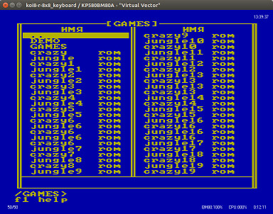

    Пока борюсь с SD картой написал заготовку для запуска программ с SD карточки для вектора.

    В прикрепленном файле описание того что задумывалось и исходники которые реализуют чтение с SD карты загрузчика и передачи его в вектором по протоколу эмуляции ПЗУ, также схема и платка. Если есть желающие помочь доделать проэкт до рабочего состояния буду очень рад.
    • Тип файла: zip SDROM.zip (627.8 Кб, Просмотров: 106)
