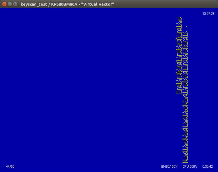

    В Вектор USER №11 в разделе ПРОГРАММИРОВАНИЕ PPI КР580ВВ55А даётся пример сканирования клавиатуры по прерыванию. Попробовал ее использовать, но она почему то пишет в экранную область, где не могу найти. На сколько я разобрался то в ячейке MSXOB+1 хранится номер байта в буфере KEYBUF нажатых кнопок.
    Видимо нужно периодически смотреть не ноль ли там. Если не ноль прочесть из буфера нажатые кнопки и обнулить эту ячейку. Может я не правильно понял как этот пример использовать. Может у кого то есть пример исходника сканирования клавиатуры.
    В приведенном фрагменте нет инициализации стека. Возможно запускаете из под начального загрузчика, а он устанавливает стек в экранную область.
    да действительно, установил стек ниже экрана и на экран мусорить перестало.
