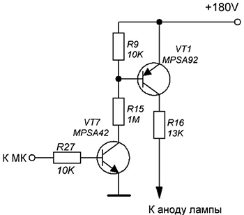

    ... да и логически рассуждать :
    В нормальном состоянии ток через ИД1 ограничен анодным резистором и течет через один ключ.
    В "ненормальном" - он течет через несколько ключей (утечка) и по-прежнему ограничен анодным резистором.
    Имхо, эта байка пошла от какого-то невезучего жопорука, не более.

    Гугл -> Эмиттерный повторитель
    А если двумя словами, то напряжение на его выходе НЕ МОЖЕТ превышать управляющее.
    Т.о. вы ему в коллектор хоть тыщщу вольт засуньте, но на эмиттере будет ваша лог. единица минус падение напряжения на переходе Б-Э.

    Прально, не надо сюда писать.
    Посколько в вашей теории и практике отсутствуют и лампы, и часы.
    Именно поэтому вы даже не осознаете, что они не могут подключаться по вашей схеме вместо вашего реле.
    Вот схема управления одной лампой при динамической индикации. Их нужно 4 шт.
    Но если все 4 лампы работают в статике, то такая схема нужна всего одна, а вместо резистора R16 ставятся 4шт на 20...30кОм - по одному на каждый анод.

    Тю )
    Еще раз.
    Для управления анодным нужно управление по цепи +180в, а не по минусу, как с вашим реле.
    Перерисуйте свой "инвертор" так, чтобы при входящем 0...+5 вольт у него на выходе было 0...+180в.
    Когда (хоть в протеусе, хоть на столе) он у вас заработает именно так, как надо - тогда сравните свою схему и ту, что я вам привел.

    Пустое.
    Вам русским языком говорят, что ваш управляющий транзистор _ДОЛЖЕН_ стоять в цепи анода, поскольку катодами управляет ИД1. И в этом случае имеется возможность рулить яркостью всей лампы, а не отдельного катода (восьмеркой в вашем случае).
    Но вы либо все еще не поняли ситуацию, либо гоните откровенное фуфло.
