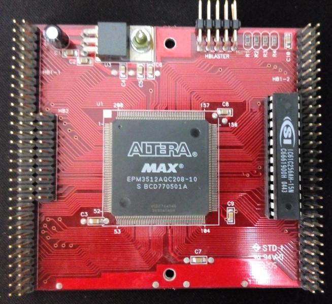

    Иногда встречаются модули с EPM3512

    Гы гы, однако
    Скорее всего, что было доступно, то и брали. Прошивка я думаю там наверное один фиг от 256 была.
