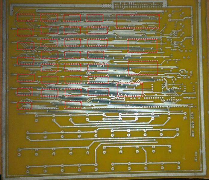

    не, неправильно. третий столбец ключами влево, значит - РУ5. рано панику начал
    буду потихоньку вызванивать.
    6 нога ЦПУ идет на 2 ногу D13 и 11 ногу D14 - ИЕ7?
    кстати, в схеме Дуэта тоже дофига регистров 20ногих и выводы 2 и 14 у РУ5 разделены.
    Дуэт - это вообще что за схема? откуда ноги растут?
