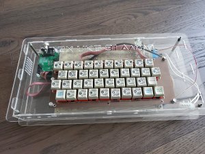

    Подскажите пожалуйста на основании личного опыта, где можно заказать корпус (моноблок) для самодельной платы Спектрума с клавиатурой (на фото). Страна изготовления - любая.
    Материал корпуса - любой, хотя прозрачный акрилл предпочтительней. В количестве одной штуки.

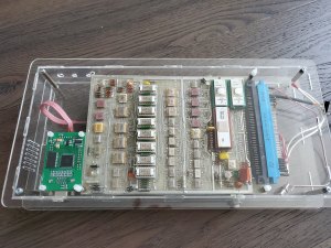

    Если кому понадобится, то мне помог форумчанин под ником Dimdim76, который создал вот такой корпус:
    Как видно на фото, я специально расположил плату лицом вниз, чтобы можно было лицезреть красоту Планара, когда компьютер "на полке".
    Также в проекте корпус из березы с прозрачным дном.
