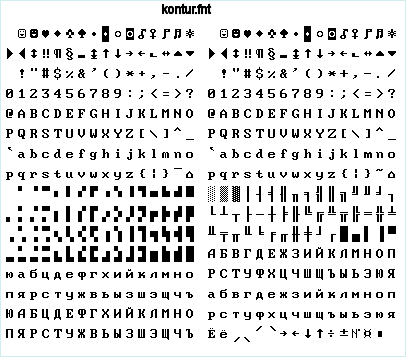

    Где можно увидать таблицу символов ПК Корвет?
    Какая используется кодовая страница?
    У него две таблицы символов - основная (КОИ-8) и альтернативная (866).
    На разных моделях могут быть разные прошивки, здесь прошивка от Контура.
