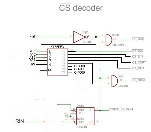

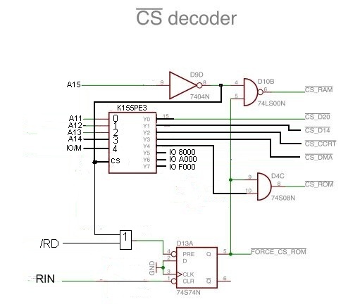

    Наскоряк накорябал. Узел начального запуска еще нужно доработать.
    Да наверно вот так.

    Не забудьте выходы РЕ3 резисторами подтянуть у неё выходы открытый коллектор

    А зачем на адрес РЕ3 подавать сигнал IO/M ???
    Кстати, его надобы подтянуть к +5в, т.к. выход ОК у процика85 вроде как.
    Потому, что в DOS2.9 обращение к ВВ55 и ИР23 идет по IN/OUT, но в реальности как к ячейкам памяти. И из за этого приходится блокировать адреса F000 - F7FF. С помощью РЕ3 и IO/M это можно обойти.
    Надо, значит подтянем.

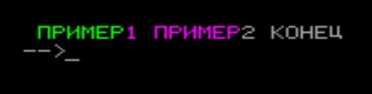

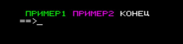

    Если выводить цвет без пробелов, то вот чем отличается "самоцвет" и схема от апогея.
ID:	55722   Нажмите на изображение для увеличения.

    Vladimir_S, а понятие "самоцвет" - это что такое?
    Speccy-2007 128/AY/TR-DOS
    12.12.2011
    г. Иркутск
    2,509
    22
    20 сообщений
    "самоцвет"
    Это в журнале Радио печатали статью, где выкладывали схему прикручивания цвета к РКшке. Эту схему автор обозвал самоцвет. Все хорошо, но если перед следующим атрибутом не ставить пробел, то действие последнего атрибута распространяется и на последний перед ним символ. В Апогее это устранено.
    Точнее в Радиолюбителе.
