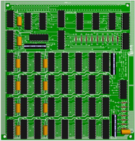

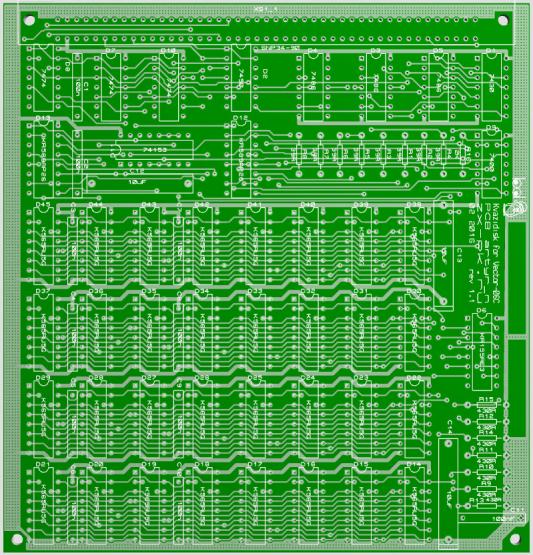

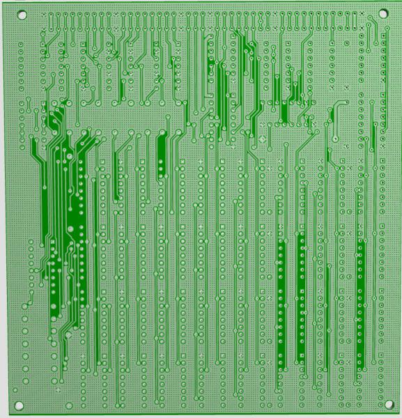

    Предлагаю здесь обсудить восстановление квазидиска и контроллера дисковода.
    Квазидиск (Кишинев)
    Контроллер дисковода (Кишинев)
    нарисовал схему квазидиска в протейс
    Большая просьба у кого есть эти платы живьём сделать фотографии с двух сторон как можно в большем разрешении.
    rev 1.1
    rev 1.2

    Желательно в квазидиске реализовать доработку Баркаря.
    02.02.2014
    г. Одесса, Украина
    337
    А программы которые используют эту доработку есть? Я не увидел что прошивать в дополнительную РЕ3.
    07.08.2008
    8,397
    765
    2,368
    1,317 сообщений
    39 Post(s)
    Насчет прошивки РЕ3 не знаю, жаль, если ее так и не опубликовали. Программ почти нет.
    Кстати в РЛ96/2 есть пара слов про доработку КНГМД.
    02.02.2014
    г. Одесса, Украина
    337
    У кого есть, или кто знает, что должно быть прошито в дополнительной РЕ3.
    01.08.2006
    Волгоград
    399
    22
    24
    22 сообщений
    У меня как-то так вышло (смотри дополнительную обвязку D6 и D7):
    "... жизнь удалась, если найдётся кто-нибудь, кто заберёт с помойки твои книги и инструменты, когда ты умрёшь". (c) marta_ketro
    Любой компьютер, в котором стоят резисторы, компьютером может называться с натяжкой. (с) Д. Михайлов
    22.02.2014
    г. Курган
    1,706
    275
    318
    222 сообщений
    В обычном Квазидиске, подменяемая область ОЗУ расположена в одном банке с директорием, если в модифицированном используются остальные куски ОЗУ, куда девается директорий? Его перенесли в другой банк видимо, иначе смысла не вижу... А в таком случае весь софт работающий с диском без ОСи идёт лесом... Ибо расположение секторов на КД не совпадает...
    07.08.2008
    8,397
    765
    2,368
    1,317 сообщений
    39 Post(s)
    Вариант Баркаря полностью совместим с классикой. Во всех современных эмуляторах по умолчанию поддерживается именно он и проблем это не вызывает.
    22.02.2014
    г. Курган
    1,706
    275
    318
    222 сообщений
    У меня два "Кишинёвских" Квазидиска с разной разводкой... но они рабочие, от фоток толку не будет...
    Странно, надо будет структуру образа Квазидиска рассмотреть с доработанной ОСью... не должна она быть идентична классической...
    07.08.2008
    8,397
    765
    2,368
    1,317 сообщений
    39 Post(s)
    Если речь про досы Филиппова (FP), то в них, конечно, "раскладка" областей квазидиска несколько нестандартная. Но при использовании стандартных досов с КД Баркаря все будет как обычно.
