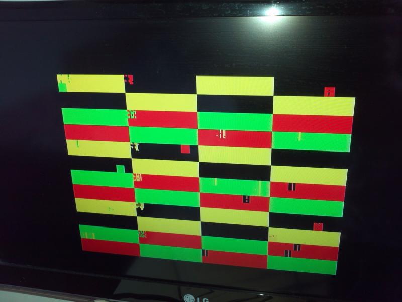

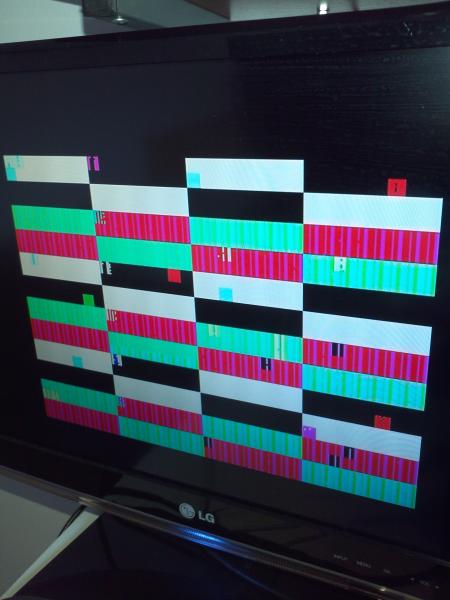

    Всем привет! Имеется пентагон 128 стандартный и ранее даже рабочий. Но слегка поглюкивавший. Не было звука бипера и кнопки в одном полуряде не рабочие, там где mnbv и пробел. Причем сама клава рабочая вся, что-то с мсх внутри, я думаю. Решил поменять тм2, которая бипер выводит. После этого комп включился и показал меню, но при первом же нажатии на кнопку клавы впал в кому, в которой находится и по сей день. Что без пзу, что без проца картина одна- неправильная шахматка, то есть с мусором. Мусор всегда один и тот же и находится в тех же местах. Процы ставил разные, ставил тест пзу, тест даже не начинается, то есть проц не стартует, как я понимаю. Две шахматки прилагаю. Они разные. Вторая получается, если слегка плату придавить. Помогите мне вернуть его к жизни, жалко выбрасывать. Осцил есть, но опыта очень мало. Спасибо.

    Лучший вариант для вас - взять рабочий компьютер и ваш. Вытащить ПЗУ и сверять осцилограммы на ногах процессоров. Отсюда и плясать.
    Если что-то отходит "если слегка плату придавить", то первым делом смотрим микросхемы на панелях, потом все остальные нужно пропаять + дорожки до ухода этого "эффекта".
    Как вариант попробуйте отключить клавиатуру.

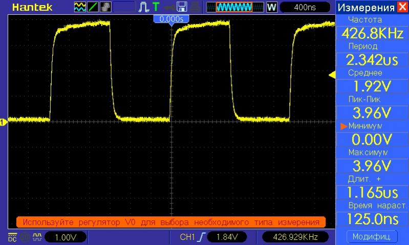

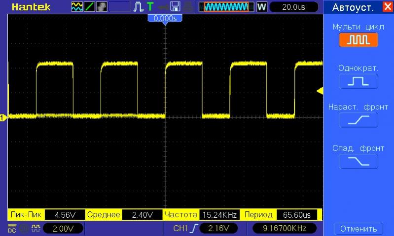

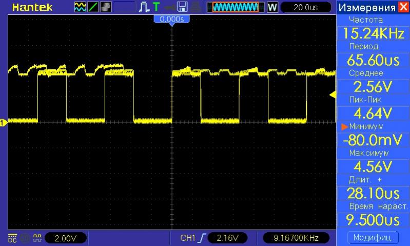

    Сопли и правда были, убрал, прозвонил, вроде теперь порядок. Это было еще до того, как написал сюда. Но никаких изменений. А разве от того, что коротнуло, могло сгореть что-либо? Там же не 220, а от нуля до пяти вольт. То есть работало бы неправильно, но сгореть ведь не должно. Видеосигнал у меня вроде в порядке, если изображение есть. Осциллограммы вот. dd10 это тм2, которую я менял, 11, 12, и 8 нога соответственно. На 12 и 8 ноге чето дергается осциллограмма, неустойчивая, то одна то другая попеременно.

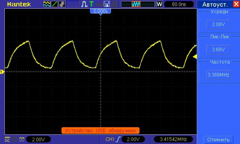

    Прочитал фак про запуск проца, вроде все сигналы и питание на проце есть. Только CLK на 6 ноге странный, должен быть размах 5в, у меня меньше, и форма странная, а может так и должно быть? Вот осциллограмма (последняя)

    Передпоследняя осциллограмма - чтото мусорит на линию, так недолжно быть, надо искать...
    Последняя осциллограмма, как понимаю CLK аля C25. Как видно, за малый размах, пониженная частота а надо 3.5мгц заставляет думать о сопле или другой ёмкостной нагрузки на линии.
    Надо посмотреть 9ю ногу DD1.4, скорее всего будет красивый 3.5мгц сигнал.
