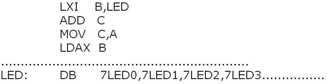

    Подскажите пожалуйста, как средствами ассемблера для
    i8080 преобразовывать шестнадцатеричный код в код
    семисегментного индикатора? Что бы без использования
    всяких дополнительных дешифраторов выводить на семиэлементных
    индикаторах символы от 0 до F и любые другие. Моих "познаний"
    в ассемблере никак не хватает, что бы понять, по какому принципу
    делать алгоритм преобразования HEX to 7-LED.

    Elvys, Множество способов, к примеру преобразовать число 2(в аккумуляторе).

    Я может туплю, но в данном примере метка 7-LED: это всегда адрес первой ячейки из массива db ?
    И, подлежащее преобразованию число из аккумулятора, используется как смещение для вычисления
    адреса нужного байта данных из массива db ?
    Извините, если что. Я в ассемблере очень уж начинающий.

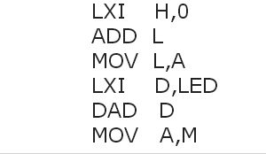

    Elvys, Да, какое число в аккумуляторе, настолько и сдвиг по массиву.
    Тут в адресе массива есть один подводный камень - для примера адрес 11FE, сложение с аккумулятором может завести не туда.
    Зато сам ошибся.

    Update:
    Посмотрев другие вложения, составил новый код процедуры.
    Предыдущий код оказывал влияние на флаг переноса С,
    и пришлось делать извращение, что бы его учесть.
    Новый код никак не влияет на состояние флага С, и
    при этом корректно формирует адрес обращения к
    таблице "перекодировки".
