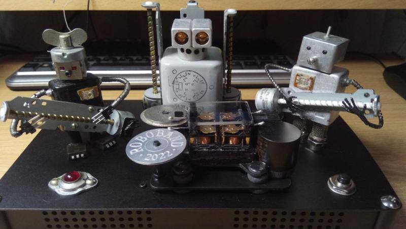

    Иногда они возвращаются :)
    Это новая Робобанда. К двум персонажам (бас и соло) добавился третий (ритм-гитара), который умеет играть аккордами в две-три ноты.
    К барабанам и тарелке добавился хай-хэт. Наконец-то удалось избавиться от звука обратного хода реле, который очень мешал раньше.
    Появились два MIDI-входа (обычный и USB) и аудио-выход.
    И, самое главное, треки сейчас читаются с обычной microSD и их не приходится заливать в память девайса, как раньше. Соответственно, их количество теперь ограничено только усидчивостью и желанием редактировать эти самые MIDI.
    Звук тоже чуть изменился - стал немного громче и насыщенней. Снимал, правда, на телефон, поэтому в записи это не чувствуется.
    Остались небольшие подвывания и петушиные вопли там, где движки входят в резонанс. Но тут вряд ли что сделаешь - все маленькие двигатели резонируют на той или иной частоте.
