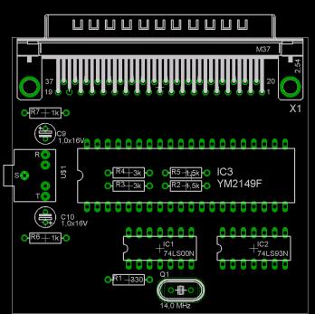

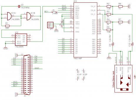

    Предположение оказалось верным. Во вложении исходник, образ диска и схема.
    Схема.

    Монтажка.
