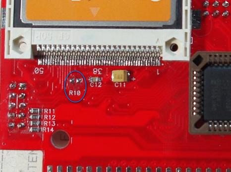

    У кого нибудь есть опыт подключения к данному девайсу Gotek Floppy Emulator (USB - STM32)? эмулятор естественно обновлен прошивкой от Француза.
    И еще вопрос... резистор R10 обязательно устанавливать на плату? видел одну фотку собранного девайса, где этот резистор отсутствовал.

    Kemerovo
    396
    это подтяжка сигнала на CF карту.. в режимe IDE -DMAACK у нас нет DMA сигнал не используется, на всякий случай подтянуть на Vcc
    http://pinouts.ru/HD/ide2cf_cable_pinout.shtml

    539
    50
    44
    30 сообщений
    Что то я запутался. Судя по шелкографии и разводке на плате через резистор R10, 38 вывод CF карты подтягивается к VCC. DMAACK это 44 pin CF карты. Запустил контроллер без R10. Вроде все работает, по крайней мере с карты все грузится.
    Может еще кто на примере подскажет, как монтировать образы дискет (.DSK) и запускать их на IDE контроллере. Сейчас у меня установлена прошивка Nextor. Читал описание к прошивке, так и не разобрался как это сделать

    13.04.2009
    Kemerovo
    396
    ага.. R10 идёт на 44 вывод, не стой стороны считал ?

    Спасибо, вроде разобрался. Жаль не все программы таким способом нормально запускаются. Так что вопрос о подключении эмулятора Gotek Floppy остается в силе...
    Возможно
    Спасибо группе RBSC за данную разработку. Если удастся подключить эмулятор дисковода, вообще классно будет.
