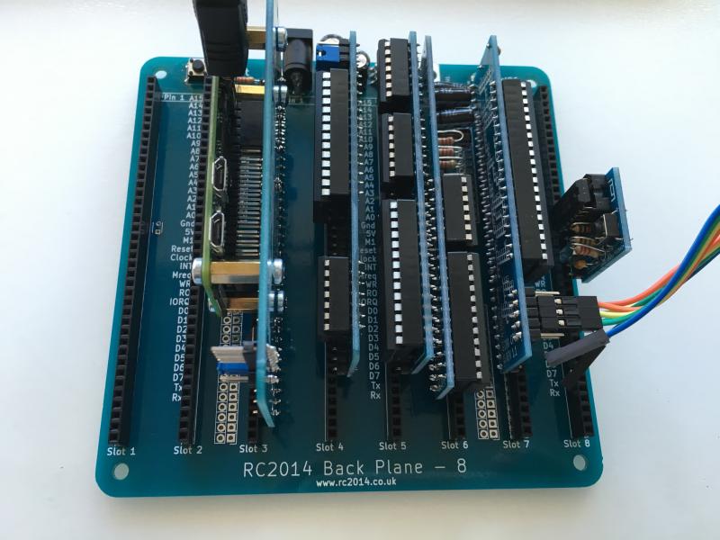

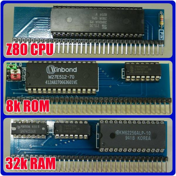

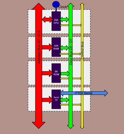

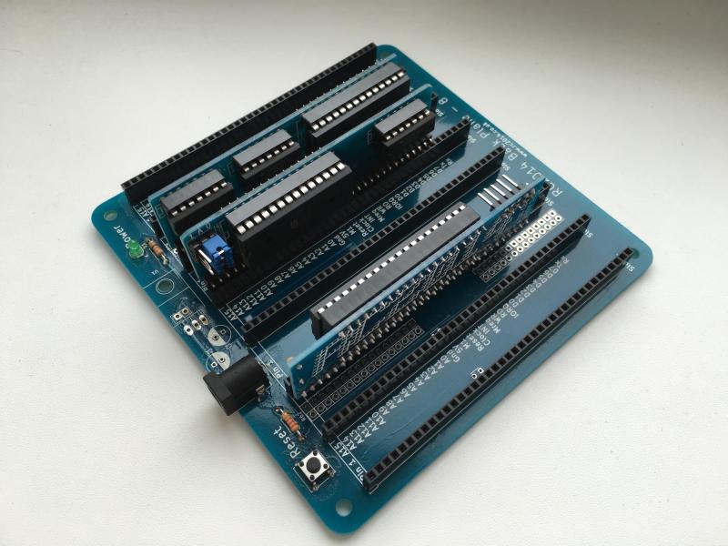

    Мне этот проект сразу приглянулся. Ничего лишнего, всё модульное на общей шине, на разъёмах. Можно городить свои модули с неограниченными возможностями. Кажется, этого конструктора многим не хватало. Многие изобретали что-то подобное, ваяли на бредбордах и картонках.
ID:	57962 Нажмите на изображение для увеличения.
    Ввод/вывод — через внешний терминал или можно нагородить свой видеоконтроллер.

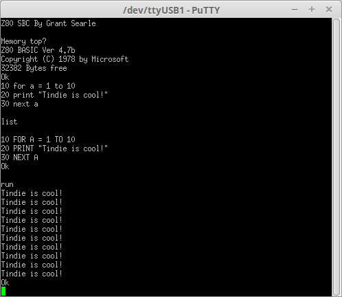

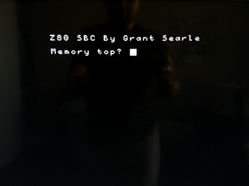

    В авторской версии предлагается модуль ПЗУ с прошивкой Microsoft BASIC.
Название:	2015-11-01T13-03-49.304Z-Screenshot from 2015-11-01 12-24-18.png.2560x2560_q85.png

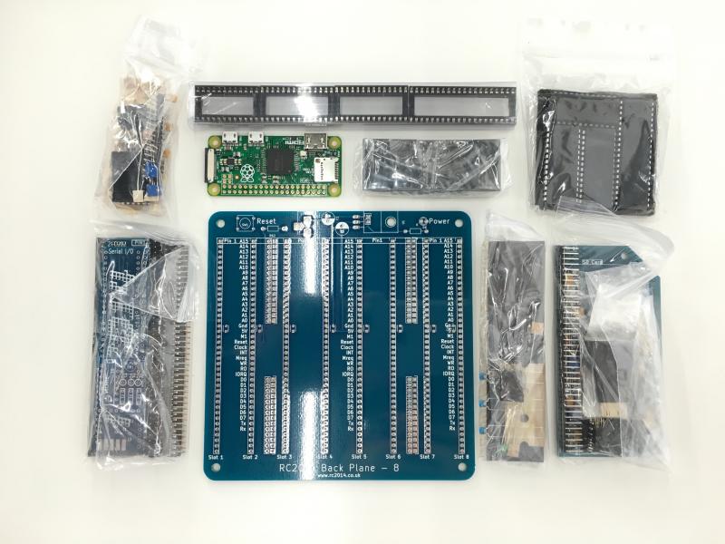

    Итак, решился заказать этот конструктор. 23 августа посылка была отправлена из Ноттингема, 2 сентября получена в Москве.
    Общая стоимость набора составила $125.89.
    У продавца не оказалось набора с Pi Zero и потом я понял почему. Оказывается, по всему миру большой децифит этих пятидолларовых компьютеров (неудивительно). Те магазины, где они всё же были, не делают доставку в Россию. Пришлось обратиться к китайским братьям на AliExpress.
    Правда там Pi Zero стоит уже в 11 с лишним раз дороже! Ладно, подумал я, гулять так гулять. Заказал пятидолларовый компьютер за 57 долларов — как раз цена простенькой видеокарты, чью функцию он будет выполнять.
    2 сентября удачно сложилось так, что на почту пришли обе посылки — и конструктор и малинка. Таким образом, весь набор мне обошёлся более чем в 11000 ₽!
    Да, знаю, меня закидают найденными на помойке платами любители хлама за пять копеек.
    Да, по отдельности всё дешевле.
    Но у меня постройка моего первого Z80 компьютера и так уже затянулась на несколько лет. Меня уже было не остановить.

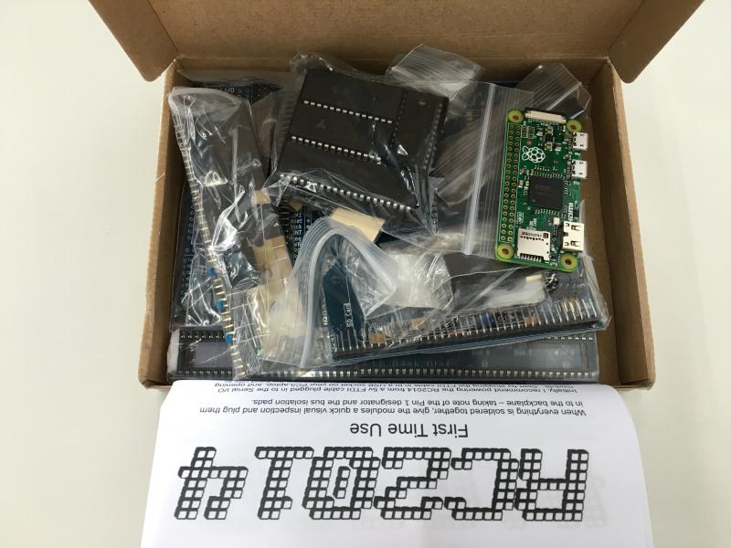

    Конструктор был упакован в аккуратную крафтовую коробку размером почти с DVD-кейс. Внутри счёт, инструкция по сборке на нескольких листах и аккуратно завёрнутые в пакетики детали.
ID:	58084 Нажмите на изображение для увеличения.
ID:	58085 Нажмите на изображение для увеличения.

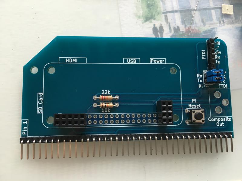

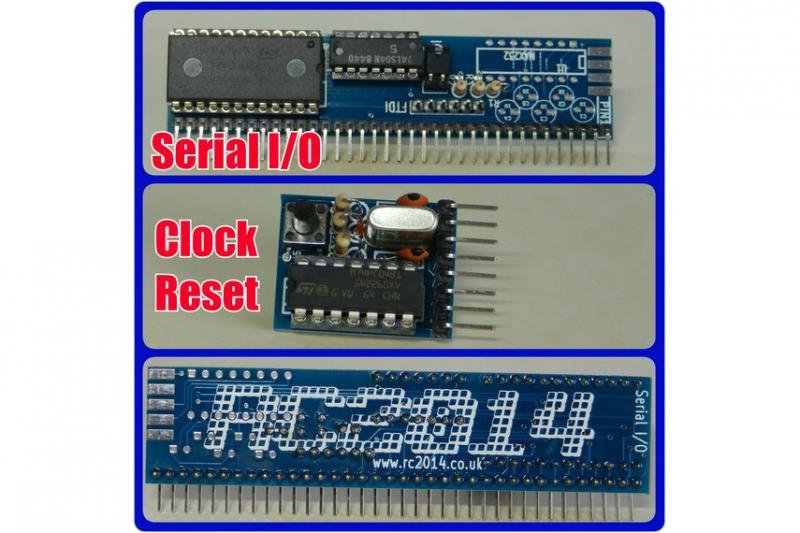

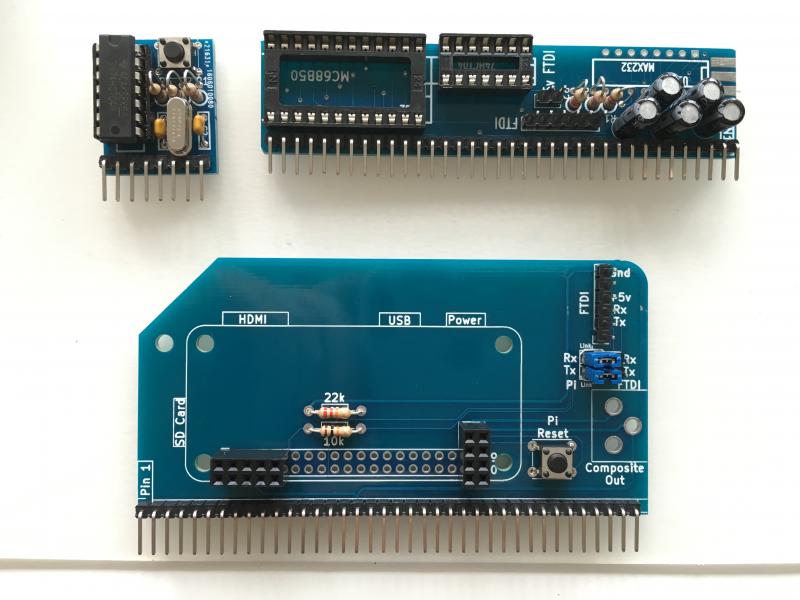

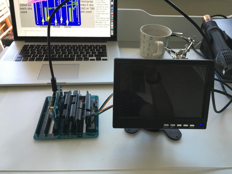

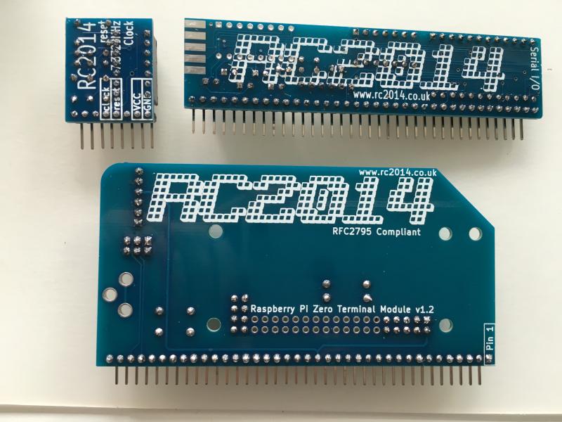

    Сборка модулей тактового генератора, контроллера последовательного порта и видеотерминала:
ID:	58186 Нажмите на изображение для увеличения.

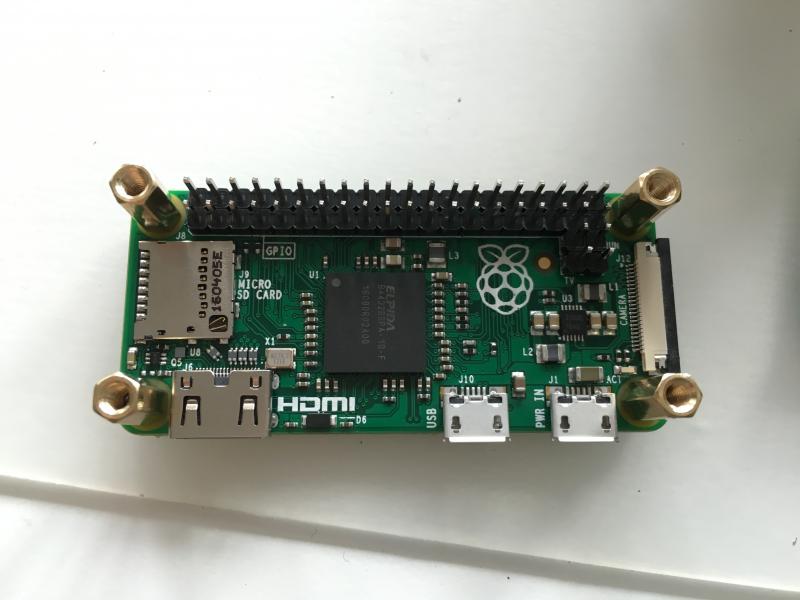

    Подготовка Raspberry Pi Zero к монтажу:
ID:	58187 Нажмите на изображение для увеличения.

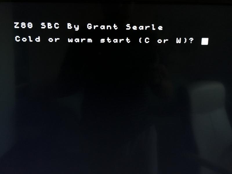

    При повторном сбросе бейсик предлагает холодный или горячий сброс:

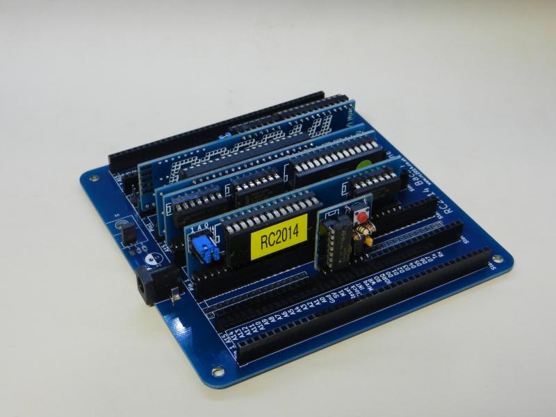

    Общий вид собранного компьютера:
ID:	58189 Нажмите на изображение для увеличения.

    Поиграв с компьютером несколько часов, я нашёл несколько недочётов в конструкции плат, но они некритичны. Например, без Pi Zero лучше юзать 7805 и 9-12 вольт питания. 7805 остаётся холодным. Если же подключить Pi Zero, стабилизатор почти раскаляется, так что я подаю питание на плату в обход 7805 напрямую на Pi Zero с мощного USB-блока питания.
    Терминал на Pi Zero выводит данные медленно, работает на скорости 115200. Видна отрисовка текста. Клавиатуру не подключал. Есть возможность на модуле видеотерминала джамперами переключать источники ввод и вывода. Ввод я брал с ноутбука по FTDI-шине, а вывод — с "малинки" на HDMI-монитор.
    Можно не использовать монитор, а выводить обратно в любой эмулятор терминала, но мой CoolTerm не поддерживает ANSI-цвета, шрифты и кодировку. Есть возможность подключить USB-клавиатуру к "малинке", а она будет переводить нажатия в TTL (по FTDI). Клавиатурные нажатия отправляются сразу в последовательный порт.
    Можно подключить Arduino опять же по FTDI и пусть общаются там между собой.
    В существующей архитектуре компьютера не заложена видеопамять, поэтому общаться с внешним миром он может только через последовательный или параллельный порт. Возможно, когда-нибудь кто-нибудь сделает видеоадаптер, который будет обращаться к видеопамяти по прерываниям хотя бы 50 раз в секунду и формировать ТВ-картинку. Теоретически можно заставить уже имеющийся Pi Zero цепляться к шине, обращаться к гипотетической видеопамяти и выдавать картинку в HDMI.
