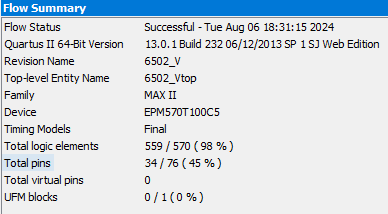

    В далёком 2012 году на заре начала реверса 6502 @org сваял своё вериложное ядро, все эти годы оно лежало в репе непроверенное. Вот решил я его таки довести до ума. Там у него с верхней половиной процессора все было без особых замечаний, но вот с низом (ALU, PC, Buses, Reg) - беда. Ну ничего, пришил я свои модули из своего вериложного 6502 ядра к его верху, после недолгих безуспешных попыток его запустить оно таки стартовало. Однако тесты проходило с ошибками. Буквально за полчаса все ошибки были выловлены и наказаны. Благо есть готовое окружение в виде FPGA клона APU NES (Famicom) куда можно пришить ядро и изголяться над ним пока оно не начнет нормально работать. По итогу оно даже вместилось в CPLD ALTERA EPM570. Что очень хорошо, так как не нужно тратить более дорогой Циклон.

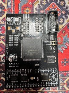

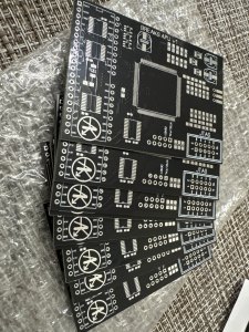

    Приехали из китая платки ФПГА заменителя NES APU 2A03
    Всё запаяно и как и ожидалось всё работает.
    Небольшой видео отчётец https://www.youtube.com/watch?v=RvPh_PWV7ng
    Добавлено 09.06.2025 Выложил в репу на гите гербер файлы и принципиальные схемы прототипов на ФПГА. Все желающие могут ознакомиться и собрать.
