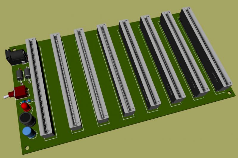

    Разговоры уже давно ушли от главной темы -- модульного компьютера, и я предлагаю к ней вернуться.
    Хотелось бы узнать, сколько человек среди участников форума хотят развить эту тему до реального производства плат?
    В отличие от ТС я предлагаю соединять модули не бутербродом, а иметь в основании материнскую плату с разъемами, а в неё уже вставляются платы модулей с краевыми разъёмами.
    Сегодня с утра, от нечего делать, я развел такую материнскую плату. Для разъёмов выбрал стандартные разъемы на 62 контакта, которые использовались на платах PC XT, так что проблем с их приобретением быть не должно, количество разъемов выбрал 8 штук. Модули я бы разбил так: процессорный модуль, модуль памяти, модуль дешифратора адреса, модуль видеоадаптера и модуль портов. Вообще говоря, данная конструкция не будет заточена конкретно под Радио-86РК, это один из вариантов исполнения, по сути конструкция позволяет создать любой из имеющихся компьютеров, если грамотно разделить его схему, а в самих модулях я предлагаю использовать изменяемую конфигурацию, чтобы один и тот же модуль можно было использовать в разных компьютерах. Например, процессорный модуль: в Радио-86РК не используется контроллер ВК28, а где-то он нужен. Можно предусмотреть место для контроллера, а конкретную конфигурацию выбирать джамперами. Также и с дешифратором адреса.
    Готов взять на себя разводку и заказ плат, если будет интерес.
    3Д модель материнской платы:
    Мне тема интересна, но я бы сказал - потенциально. Кстати, как Вы знаете я занимаюсь проектом "видеовыход РК" и, возможно, разведу ее в под Ваш ПЭВМ в дальнейшем (как один из вариантов исполнения).
    Теперь, позвольте покритиковать. У Вас, получается, плата есть просто набор спараллеленых слотов, такая плата, на мой взгляд весьма дорогая, может поставить на ней процессор, тактовый генератор, ПЗУ. А все остальное втыкать в слоты?
    8 слотов, не многовато?
    Вероятнее всего, самой сложной платой в слоте будет плата видео, и размещать контроллер ПДП придется на ней-же.
    Наверное интересно сделать на каждой дочерней плате свой адресный дешифратор с перемычками для установки мапинга. Тогда на плате нужен шинный буфер адреса, для того, чтобы тянуть по току все дешифраторы.
    Также в дальнейшем можно сделать "конфигуратор" - плата от которой шлейфа идут на другие платы и подтыкаются вместо перемычек, тем самым меняя модель клона.
    Такая плата, хорошо-бы, подходила в какой-нибудь корпус, например, mini ITX, тогда можно делать законченные компьютеры с настраиваемой софтовой конфигурацией.
    П.С. Такую машинку я бы себе собрал
    Цитата Сообщение от ALS Посмотреть сообщение
    Я бы какой-то базовый объем памяти разместил на той же плате, что и процессор.
    Я, примерно, про то-же. То, что во всех машинах одинаково, надо ставить на материнку. ИМХО.
    И еще, немного, критики
    У Вас на плате разъем питания, выключатель "смотрят" куда-то вбок, а может, разместить их между слотами и направить назад?
    И три последних (справа) слота я бы снес и поставил бы процессор с ПЗУ и базовой частью ОЗУ.

    А вот мне кажется, что этого делать не стоит. Во-первых, память располагается по каким-то адресам, значит придётся ещё и адреса дешифрировать, а это не то, что должен делать процессорный модуль, во-вторых, процессорные модули могут содержать разный процессор, кто-то хочет ВМ80, кто-то ВМ85, кто-то Z80. По той же причине, на материнской плате не может быть ничего, кроме запараллеленных слотов. Как вариант, память можно разместить на дешифраторе.
    Этот вариант уже не вписывается в мою идею, а идея заключается в том, что можно будет использовать любой проц.
    Взял с запасом, но можно и уменьшить. Т.к. я изначально предполагал использовать 5 модулей: процессорный, память, дешифратор, видео и порты, то три оставил для расширения.
    И опять же. Идея не в том, чтобы сделать модульным именно Радио-86РК, а всё, что душе угодно, что можно разбить на модули, а также создавать уникальные конфигурации, использовать свои разработки.
    Что, могу сказать... Убедили!
    После окончания моего проекта, помогу чем смогу, например разведу какую-нибудь дочернюю плату. Если, конечно, Вы не против.
