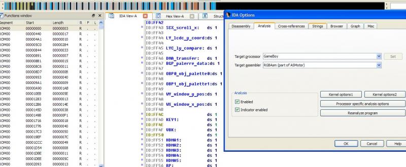

    на иде 6.1 лоадер работает.

    А как в иде пометить что этот масив данных набор 16битных слов?
    и как пометить что это набор адрессов (там оверчемдохера таблиц)
    в иде вообще есть отмена? если я ткнул не туда а оно надизасемблировало кучу херни...
    щас нет никакого желания выискивать просто...
    какие есть(есть ли) компиляторы которые из коробки скомпилируют то что нефиговала ида?
    наверное щелкнуть правой кнопкой мыши и выбрать Word?
    кнопка U (undefine) отменит отмеченное.
    по одному unc ,а как блоками тоже интересно.
    Последний раз редактировалось AndyD; 01.02.2017 в 23:31.
    Про dw не скажу, но в db выделенный диапазон конвертируется путём нажатия на звёздочку на цифровой клавиатуре.
    ; Target assembler: RGBAsm (part of ASMotor)
