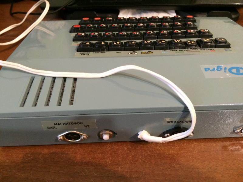

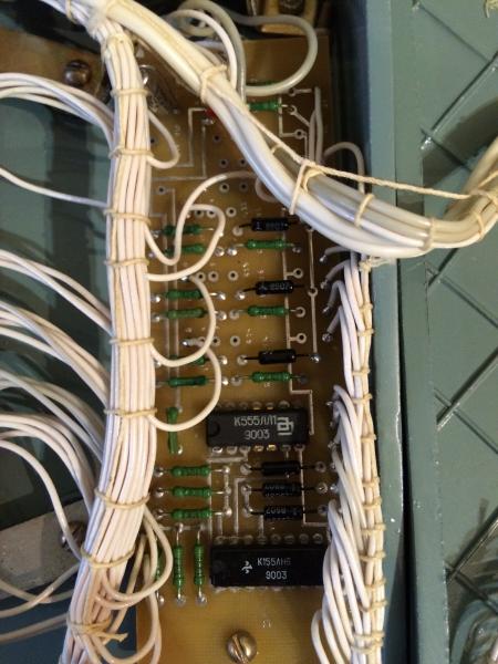

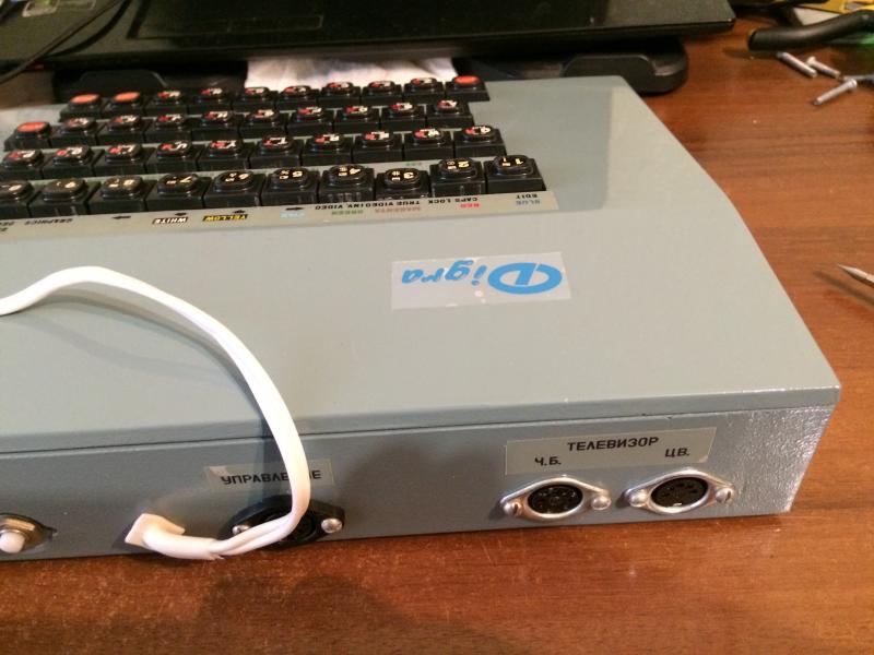

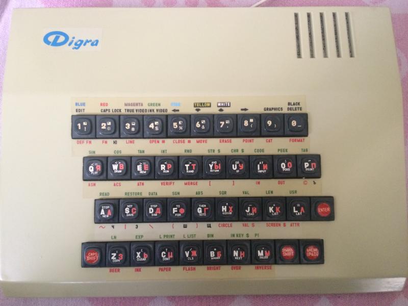

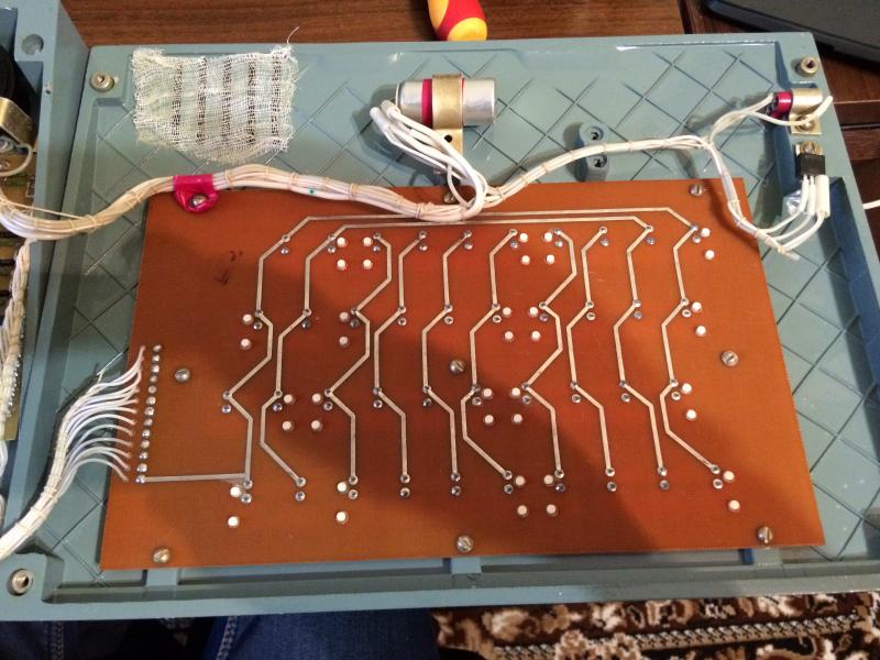

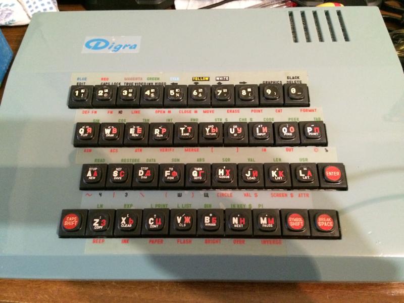

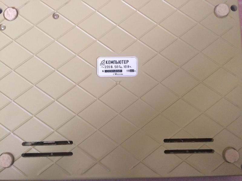

    Сегодня стал его обладателем. Можно сказать подарили. Новенький даже муха не сидела, полный комплект правда без бумаг.
    Расскрутил и сразу ощутил запах цеха в котором его собирали, чуть слезу не пустил , 27 лет как выпустили и за это время никто в него не влез, внутри ни пылинки ни соринки.
    Так как собирался данный клон в Москве то плата предположительно Москва 48. Поделюсь фото , так как в вики ничего нет по данной модели

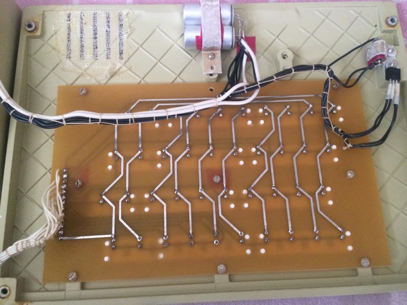

    Вторая

    похоже плату стали упрощать - убраны буферы ап6?
    да и на установку/распайку разъёма - забили

    Походу секономили на разьеме и микросхемке .
    Еще не подключал его, нужно осмотреть что да как.
    А инструкции случаем от него не заваалялось у тебя?
    Еще на днях подумывал о приобретении платы Москвы48 , а тут такой подгон получился

    у тебя похоже и модуль видеосопряжения упрощённый - нет транзисторов.
    у меня БП выдаёт явно больше 5v, стабилизатор на-корпусе.
    я тупо вызвонив провод от смешения цветов и синхры подал его на композит.
    вспоминаю что в оригинале на этих платах была проблема с длительностью инта,
    надо было добавлять хотя-бы RC цепочку

    А вот с подключением проблемка. Распиновку разьема прозвонил но изображения нету. . Самое интересное когда замеряю при подключеном тв то на rgb 0.18в в а на синхре 1,7 на выходе
    Не нравятся показания на лп5, судя по схеме вх- вых R 4-6(1.48-0,18в); B 9-8(4.5-0.18в); G 2-3(4.5-0.18в) На всех сигналах rgb 3.9в без подключения к тв. если подключаем к тв то имеем 0,18в на выходе. Такая вот засада

    Кто подскажет причину высокого напряжения на rgb s.
    Ау народ где все. Нужна помощь.
    в ходе тестов выяснилось помимо того что высокое напряжение на выходе ргб, так же нет синхронизации.
    На дельте подключил общий и синхру и все гуд а на москве уже все перепробовал. Даже без ргб , синхра и общий вывели бы картинку на экран. Может отключить модуль видеосопряжения и взять синхру прямиком с системного разьема? Или лп5 гавкнулась?
