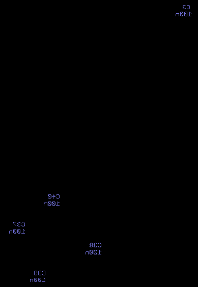

    В файле karabas_128.GBL из архива Karabas-128-pcb-revB1.zip апертура D19 лишняя.
    Удалил апертуру: karabas_128.GBL.zip

    Непонятно, в какой момент она там взялась
    Я по этим герберам делал на JLC платы, все приехали без дефектов...
    Но, в любом случае - спасибо за инфу, надо будет на GITHUB'е обновить
