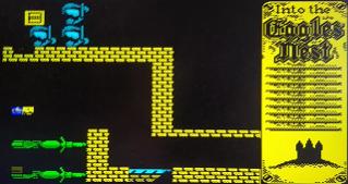

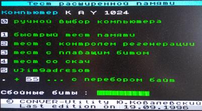

    Добрый день.
    Имеется Pentagon-1.4 с доработками. 1024Кб памяти, кэш пробовал 2Кб и 16Кб, тесты памяти проходят Cash Remember(v2.00) обнаруживает 512Кб памяти, кэш и корректно загружается.
    Дальше после вызове NMI, бордюр окрашиввается зеленым. А вот после нажатия Space что-то идет не так как задумано, немного портится середина экрана и зависание. Фото, видео прилагается.
ID:	74759 Нажмите на изображение для увеличения.
    Будут-ли какие-нибудь идеи куда копнуть или как подступиться к сбою? У кого-нибудь на реальном железе работает(Pentagon?)?
    Спасибо.
