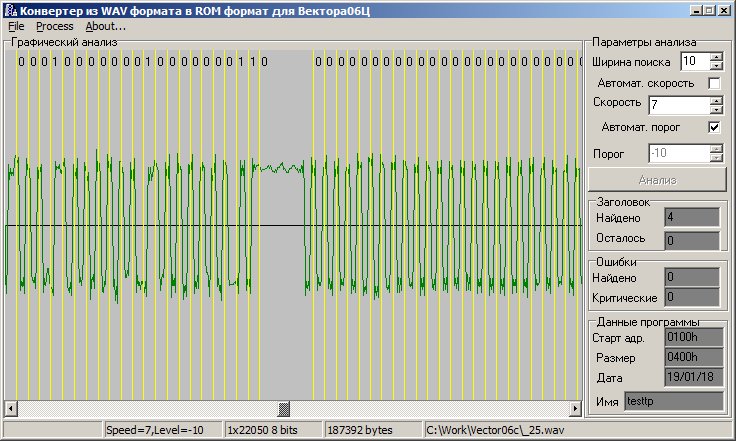

    В качестве альтернативы проекту "SD-ROM Картридж", можно сделать аналогичное устройство, которое будет загружать программы с SD-карты в Вектор-06ц, но только будет это делать через магнитофонный вход. Этот вариант, хоть и более медленный, но имеет свои плюсы -- такой плеер будет работать с любой моделью Вектора, вне зависимости от того, какой в нём прошит загрузчик. Конечно, таким способом можно загружать программы и при помощи простого mp3-плеера, и напрямую со звуковой карты ПК, но пусть будет и эта альтернатива, возможно устройство получится более удобное в использовании.
    Пока что я ставлю себе ближайшую цель создать плеер, который будет с SD-карты выводить данные в формате ROM, а цель "на перспективу" -- создать аналог проекта "Магнитофон для Спектрума на ATMega128", но для Вектора и на ардуино, без необходимости изготовления плат, пайки и в полностью открытых исходниках (пусть будет GPL...).
    Итак, на текущий момент у меня готов первый вариант скетча, который выводит заранее подготовленные данные в формате ROM. Данный скетч протестирован на китайском аналоге Arduino Nano v3.
    Содержимое скетча
    Для компиляции использовалась IDE версии 1.0.5 под Ubuntu, никаких дополнительных библиотек не потребовалось. Размер скетча в двоичном коде -- чуть больше 4Кб.
    Вкратце, скетч работает так: сначала выводится короткий звуковой сигнал и через 1 секунду начинается воспроизведение заголовка и данных. Дублирование блоков не делал -- думаю, при качественном сигнале в этом не будет необходимости. Далее пауза на 15 секунд и всё повторяется сначала.

    В качестве выхода выбран порт D3 на ардуино, к нему можно подключить для теста пьезоэлемент (второй вывод на GND), либо подключить непосредственно ко входу Вектора через конденсатор. Я пробовал его подключать напрямую ко входу звуковой карты ПК и записать сигнал в WAV-файл (пример: Test_WAV.7z), полученный файл без ошибок распознаётся программой wav2rom на скорости 6-8. На реальном железе ещё пока не протестил...
    В общем, если тема интересна -- давайте её развивать. Исходник скетча в виде файла для скачки: Test_TP_vector06c.ino.zip

    ivagor, svofski, можете протестить на железе (или эмуляторах) такой вариант: TestWAV25.7z?
    Это всё тот же тест техпрогона, но с sd-карты. В wav2rom он (и киберноид тоже) распознаются без ошибок, но в тесте есть два фриза, перед первым блоком и ближе к концу, наверно после второго или третьего блока:

    ivagor, вот, уменьшил значение до 16, и тогда пропорции сигнала соблюдены, вроде... Посмотри: TestWAV17.7z
    Опять же, проверил через wav2rom -- распознаётся легко...
