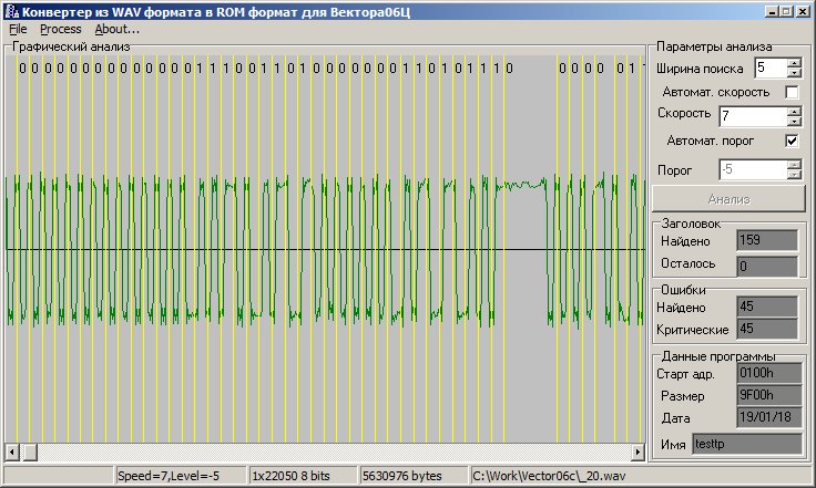

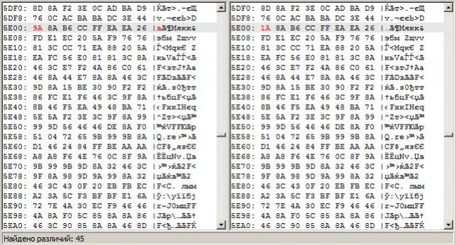

    Для проверки взял один из самых больших ROM-файлов, игру Cybernoid, на выгрузку ушло примерно 4 минуты. Всё, вроде, отработало здорово, но при распознавании в wav2rom вылезло 45 ошибок. :-( Причём все ошибки в первом байте блока (не каждого -- в 45 из 159 блоков):
    Просмотр сигнала в той же программе выявил ошибку:
    Где-то возникают тормоза -- или прерывание срабатывает, или чтение с карты тормозит... Причём эти ошибки есть даже если выгружаемая программа короткая, например тот же тест техпрогона. В общем, надо ещё подумать...
    Вот скетч в архиве: Test_TP_fromSD.ino.zip, WAV-файл не выкладываю -- нет смысла...

    St = romFile.read(); // читаем очередной байт из файла
    Предполагаю, что эта процедура берет очередной байт из буфера, а когда буфер заканчивается, читает целиком следующий сектор, или несколько, если надо свериться с FAT, что и вызывает задержку.
    Не знаком с драйвером SD от ардуины. Думаю, что вряд ли там можно висеть колбеком на чтение байта. Формат Вектора предполагает ресинхронизацию между блоками. Значит, если рассчитать размер буфера так, чтобы буфер всегда подсасывался на границе блока, можно эту проблему замести под ковер.

    svofski, я сейчас попробовал сделать предварительную считку байта до того, как блок начал выводиться, при этом задержка вылезла в заголовок. Если там допустима некоторая рассинхронизация, то это решение... Как я понимаю, задержка может происходить до начала заголовка блока (00h*16, 55h*4...)?

    Это мое предположение, да. По идее после последнего байта любого блока можно сделать безболезненную паузу. Не знаю, как на самом деле на это реагирует загрузчик.
    Параллельно я бы все-таки поинтересовался недрами драйвера, чтобы научиться читать поток без задержек. Это пригодится для форматов без блоков.

    ivagor, svofski, можете протестить на железе (или эмуляторах) такой вариант: TestWAV25.7z?
    Это всё тот же тест техпрогона, но с sd-карты. В wav2rom он (и киберноид тоже) распознаются без ошибок, но в тесте есть два фриза, перед первым блоком и ближе к концу, наверно после второго или третьего блока:

    На сколько я помню, загрузчик начинает принимать новый блок только когда сможет принять байт Е6h, либо его инверсию 19h. Так что паузы между блоками действительно должны проходить безболезненно.
    Но покопать дровишки лишним не будет...
