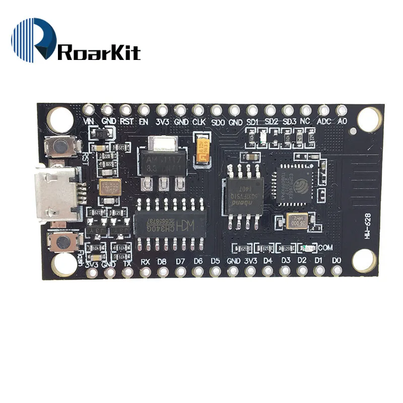

    Сегодня пришла вот такая платка.
    Помогите определиться с нахождением нужных выводов.
    1. RxD - TxD вроде вижу - нижний ряд 3-ая-4-ая нога слева TX-RX. Оно? Вроде как подключены к CH340 через 470 Ом и 340-ая не должна на них влиять.
    2. С питанием всё понятно.
    3. RST - верхний ряд, 3-яя слева?
    4. Затык с ногами GPIO0, GPIO2 и CH_PD.
    15-ый билд залился в эту плату нормально через программатор по USB. Правда, флешку по умолчанию не менял, а в данной плате она стоИт аж на 32 мегабита. Критично? Поменять, перепрошить?
    Разобрался. Нашёл такую картинку.

    чот накупился я этих стабилизариков но на выходе на холостых 4,3в при подаче 4,9в. эт норма или не оч ?
    Upd: ну это уже гониво . 5шт перепаял именоо 1117-3,3 и у всех 4,3 на вых

    а там часом схемы нету нольпервого, ибо я уже по дури снес какую-то СМД букашечку
    есесно модуль с картинки выше не такой
    Они в деталях могут отличаться. Вот тут реверсили:
    И тут:
