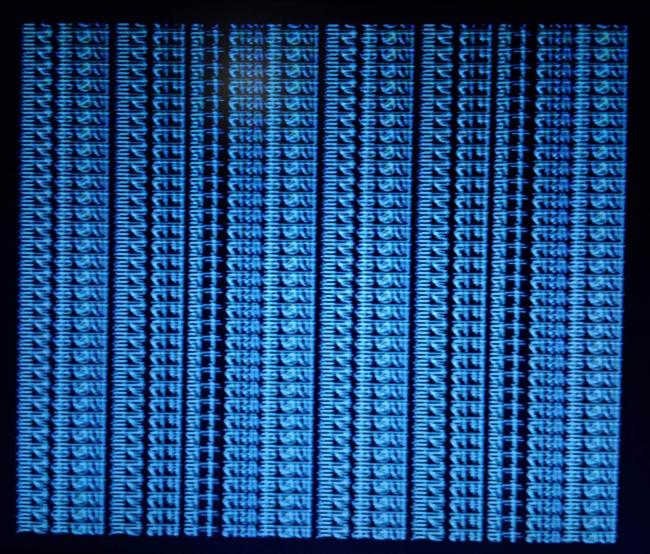

    Спасибо огромное ! Скорее всего компараторы имеют разную чувствительность, у моего вектора чувствительность очень небольшая, в итоге, он иногда дает 1 на выходе только когда держишься пальцем за сигнальный провод, являясь антенной для наводок ))) В некоторых случаях на вход без кабеля наводки не действуют а с кабелем действуют, в некоторых - наводки наверняка действуют даже на дорожки от компаратора к разьему входа. В моем векторе корпус металлизирован изнутри, и заземлен, это полностью исключает такую возможность.. Но на качество ввода программ с кассеты это вроде не влияет..
    В любом случае разобрался с этим, все таки программа теперь реагирует на изменения а не на абсолютное значение, теперь не важно, 0 на входе или 1... Если это повторяется - реакции нет. Отказался от идеи набирать буфер и вычислять среднее от разницы, поступил проще - регистр "С" является битом буфера, и с битом только полученным сравнивается пред идущий бит... Этого вполне достаточно, реакция программы в целом удовлетворительная. Залил программы в яндекс по ссылке. Там теперь 6 программ, те которые без "-BOOT" в названии это вариант для загрузчика, с синей заставкой и желтыми значками в режиме паузы (отсутствия сигнала) - они написаны для загрузки из загрузчика вектора. Те которые без "-BOOT" - там соответственно в режиме отсутствия сигнала просто черный экран.
    Ну и между делом, рас уж все получилось - загрузчик для вектора "вектор-06ц-2020" на базе Timsoft 32к...
    наваял... , "все включено". Постарался стилизовать все программы под загрузчик "Вектора" в сине - желтый (жовто-блокитний) цвет. Если кому не нравится дос в таком стиле - команда "0 FF P" все исправит.

    F3+F5 - загрузка СM_MM - программа ЦМУ - реагирует на изменения сигнала на аудиовходе вектора, вариант с санскритским текстом махамантры.
