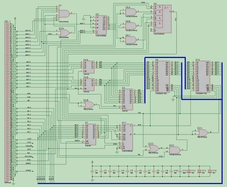

    Если я правильно помню там еще две области памяти выделены под окна и в 10h для этого задействованы два старших бита.
    Да, так и есть, седьмым битом открывается область A000h-FFFFh, а шестым -- 8000h-9FFFh, все остальные функции полностью совпадают с кишенёвским вариантом. Медитация над схемой доработки помогла, с описанием из журнала. В общем, вот новая схема квази-диска, которая имеет доработку Баркаря:
    Схема в архиве: KD_SRAM7.7z
    Для оптимизации пришлось серьёзно переработать схему, так что не исключено, что вылезут ещё косяки... По сути, с этом варианте будет достаточно отключить и притянуть массе выводы 13 и 4 микросхемки Д8, и тогда квазидиск будет работать без схемы Баркаря, как "стандартный" диск. Можно даже сделать это джамперами, если будет такое желание.

    Да, так и есть, седьмым битом открывается область A000h-FFFFh, а шестым -- 8000h-9FFFh, все остальные функции полностью совпадают с кишенёвским вариантом. ...
    Это вроде доработка для работы с цветным МикроДосом, который не сохранился. Или я ошибаюсь?
