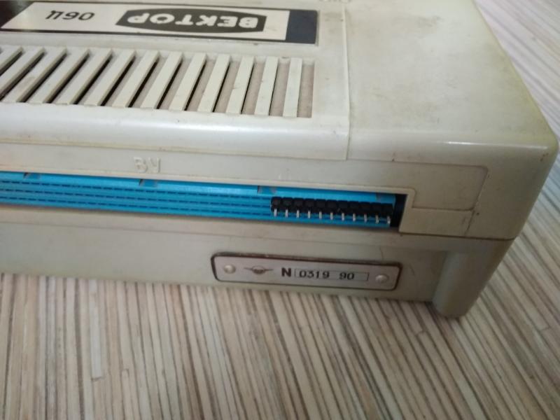

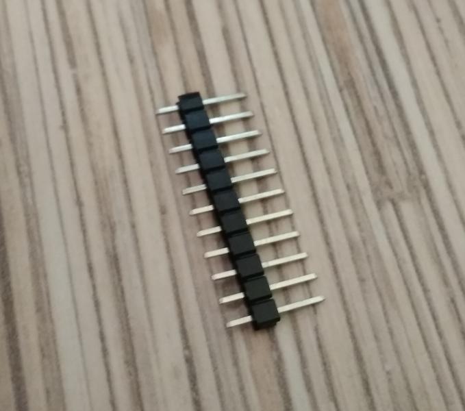

    Спасибо, воспользуюсь предложением, но немного позже -- нашёл временное (или альтернативное) решение, вот такая гребёнка по шагу контактов полностью совпадает с разъёмом:
    Контакты, мне кажется, немного толстоваты, но в разъём они входят без деформаций:

    У китайцев есть ещё такие же контакты с шагом 1,27мм, там штырьки тоньше и короче, можно попробовать взять их и проредить (через один), тогда тоже получится разъём с шагом на 2,54мм.
    Думаю, пока собрать на одном из этих вариантов, а потом, если всё заработает нормально, перепаять на родной разъём.
    Я бы не рискнул использовать такие контакты.
    Если решение временное, подключил-бы короткими проводами дополнительный разъём/разъёмы параллельно штатному.
