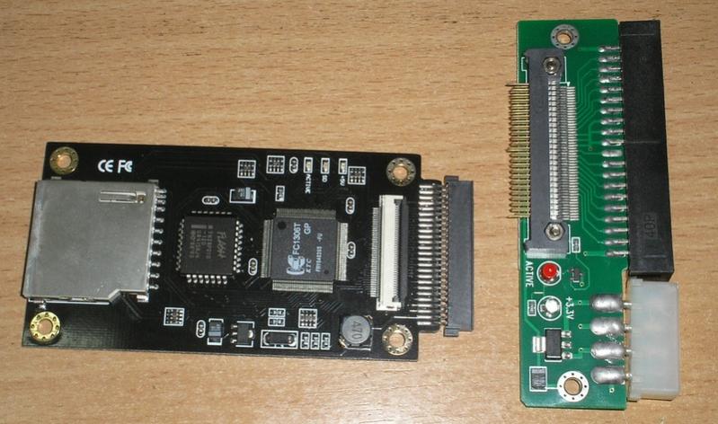

    ...мне тут пару вопросов кинули в личку, отвечу тут, мож кому и полезно будет...
    Q: Почему на фото не видно шнура питания, поданного на адаптер IDE-CF?
    А: Потому что питание на адаптер подаётся через 20 ножку IDE-разъёма (на схеме это написано). Вообще эта ножка указана в спецификации АТА как Reserved, но братья-китайцы используют её по своему, что невозбранно удобно. Если подключать жёсткий диск 40-проводным кабелем, то у него 20 ножка не используется, тем не менее, при изготовлении печатки, лучше поставить джампер, отключающий 20 ногу от плюса питания. При попытке использования нормального 80-проводного кабеля проблема отваливается сама собой: его не воткнуть в наш разъём .
    Q: Как использовать SD/MMC-карту?
    А: Запросто. Есть два пути. Первый из них подходит суровым джедаям, которые готовы запаять на шину 155ТМ9 в качестве порта ввода/вывода и дополнить её согласователем уровней 5-3.3 Вольта, а также серьёзно перелопатить биос (а также ПЗУ) на тему написания драйвера. При этом возможно, что размер биоса слегонца возрастёт и придется дополнительно править ещё кучу исходников, к тому же уменьшится объём доступной памяти. Поэтому даже самые отмороженные джедаи прикидываются юными падаванами и для таких проще приобрести переходник IDE-SD, что представлен на фото ниже. Все программные фишки уже за вас написаны и работа с SD/MMC ничем не отличается от уже привычной. Да, а вот сюда питание придётся подавать отдельным кабелем.
