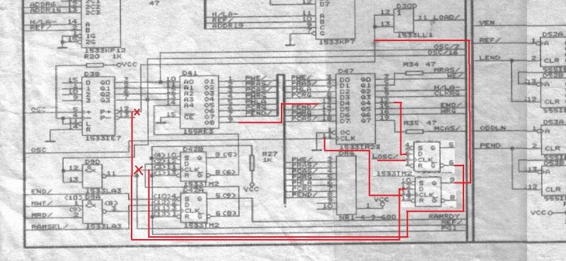

    В связи с тем что я делаю реплику Поиск-1 ,у меня возник вопрос по дальнейшим экспериментам с ним ,а так как боюсь забыть его то задам сейчас.
    Можно ли доработать поиск с 128кб до 512кб на микросхемах типа 41256(КР565РУ7) и соответственно как это сделать ?
    Ведь просто "воткнув" РУ7 в кроватки предназначенные для РУ5 ничего не произойдёт, надо же будет и мультиплексоры менять и прочее прочее.

    Можно. Но потребуется, дополнительно к РУ7, добавить один мультиплексор, поменять прошивку в одной из РТ5, отвечающую за распределение памяти, и, возможно, изменить прошивку РЕЗ (надо смотреть как реализован механизм регенрации памяти). Я, так понимаю, вы работаете с "первым" вариантом "Поиска-1". Во "втором" варианте "Поиска-1" данный вопрос был уже решён. Доработка сводилась к замене ру7, добавлению кп7(на плате есть место для установки), замене РТ5 с другой картой памяти и перепайке 2-х перемычек. Стоит посмотреть, так называемую, "мятую" схему. Там всё, кроме прошивки, есть. Сама прошивка на сайте тоже выкладывалась,правда под 2-й вариант, в 1-м - прошивка будет аналогична, разница в порядке битов (если не ошибаюсь, в схеме, на вскидку, как было, сразу не вспомню)

    Как я понимаю, набортная память постоянно опрашивается видеоконтроллером и в моменты доступа CPU схема его тормозит. У меня был поиск-1 на РУ7 (2-й поздний вариант) и он тормозил по сравнению с теми поисками на ру5 (128кб). При этом небыло адаптера расширения памяти на 128Кб (изза чего часть памяти теряется при расширении любым из доступных расширителей). Короче эта идея влепить ру7 вместо ру5 на метеринскую плату была неудачной. Вообще отдел маркетинга наверно на Электронмаше отсутствовал... они не проверили какой софт есть на "рынке" для x86 совместимых на то время(а может думали сами софт писать! что еще тупее...). Потому они выпустили расширитель памяти на 256кб (какой софт они хотели пускать на конфигурации 384кб - 32кб экрана, это загадка...), далее 512кб - 32кб = 480кб конфиг тоже довольно нелепый для конца 80-х годов. 128Кб - 32кб для компа с кассетой это нормально, загрузить чтото более крупное просто тяжело, потому такую "минимальную" конфигурацию можно понять(условно PCjr), да и много com-овских прог переделали под кассету. 128кб+512кб(расширитель)-32кб=608кб нормальный поиск-1 конфиг учитывая архитектуру набортного "дешевого" эмулятора CGA. Так что в баню тот вариант на РУ7 (целых 512кб тормозной памяти!).
    Вот еще такая идея, можно ли сделать версию платы с отключением и опциональной распайкой памяти, регенератора, видеоконтроллера и возможностью конфигурации с 0Кб на борту? С прицелом на то чтобы разработать спец адаптер с i8237 и 1Mb (4*44256) и использовать совместно с внешним ega\vga адаптером.

    Доработал свой поиск так, что теперь и на ру7 работает как с внешней памятью, при этом доработка теперь не зависит от того, есть встроенное видео или нет. Времени не было выложить аппаратную доработку(не много переделок) и изменённую прошивку ре3. Сама память работает в стандартном поиске медленнее не зависимо от того ру5 или ру7. Сам цикл обращения к памяти, определяемый ре3, состоит из 2 частей: доступ цп и доступ видео. Если цп не обращается, то идёт холостой цикл. Если есть обращение цп, то идёт ожидание начала цикла цп, т.е.если уже пропустил 1-й такт цикла, то буду ждать обращение ещё 15 тактов. Из-за этого память работает медленнее чем обычная. В момент чтения из видео происходит и регенерации памяти, поэтому избавиться от обращения к видео можно, но цикл регенерации останется. Удалось сделать этот цикл в 2 раза меньше, при этом пришлось через D-триггер уменьшить частоту тактов видеоадаптера. Как результат-обращение к памяти теперь не хуже,чем при обращении к внешней ОЗУ, в которой, ввиду отсутствия синхронизации с частотой работы видеоадаптера, циклы обращения к памяти и циклы регенерации происходят на более высоких частотах. При этом память теперь работает одинаково быстро как со встроенной CGA, так и с внешней VGA.

    Здесь представлены доработка в схеме и новая прошивка для РЕ3.
    Для реализации данных изменений нужно дополнительно два D-триггера, в качестве которых взял одну ИМС К1553ТМ2.
    Более подробное описание доработки, и фотографии сравнительных тестов добавлю чуть позже.
