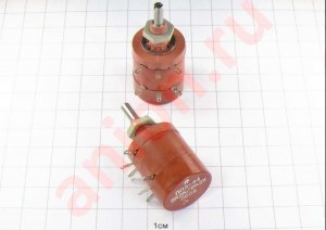

    В линейке переменных резисторов СП5 вроде как нет сдвоенных - или подскажите модель.
    Для состоятельных господ бывают типа ПП3-44 :
    https://www.anion.ru/search.html?que...0%9F%D0%9F3-44

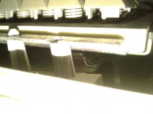

    Исследование допустимой высоты монтажа.

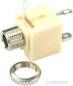

    Если кто разбирается в мини-джеках 3.5 миллиметра стерео - подскажите пожалуйста, бывают ли гнезда в вертикальном исполнении, или только "лежачие" ?
    Доб.
    Вот бы такой, да с отключением ...
    Последний раз редактировалось MM; 13.02.2019 в 12:43.
    Если только такие :

    Бывают с креплением на корпус http://ali3.ru/good/32816542450
    И под толстенький тоже
    https://ru.aliexpress.com/item/500pc...757818255.html
    Тогда какую-то скобу придется городить...

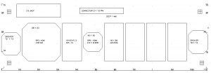

    Приблизительная расстановка компонентов на ДПП индикации :

    Думаю что динамики регулятор громкости и разъем под наушники устанавливается в корпус пользователем по желанию. Любых доступных ему номиналов.
    В те места куда хочет. Или не хочет. Стерео или моно. Или вывод на HiFi. На плате индикации предусмотреть разъемы
    Вообщем что то типа конструкции корпуса ПиСи

    Пока разыскивается тополог-энтузиаст ( возможно скромное материальное вознаграждение ), для проектирования сначала прототипа на ДПП, а затем и полной модели на 4СПП.
    Есть ли в Москве специалисты по ЛУТ с топнормами трек/зазор 0.25/0.25 миллиметра для размера ДПП 13х25 см. ?
