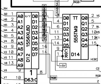

    Да ХЛ8 будет прошитая в комплекте, а под PAL/GAL/ATF я на плате под ХЛ8 добавил корпус под эту микросхему и завёл от хл 8 на неё сигналы. Так сделал и в предыдущей версии платы, только никто не осилил перевести ХЛ8, на другую логику. Возможно с новой платой кто-то возьмётся это сделать
    А можно поподробнее что куда там подключено, а то на схеме толком не разглядеть правую сторону:
    или там ATF подключен как будто бы это 20-ногая ХЛ8? Тогда прошивка по идее один в один должна перенестись.
    Пока я вот что раскопал:
    Очевидно, что слева входы - B2,H6,H5,H4,B3,V4,V3,V2,V5,V8 (кстати B2 и H6 в исходнике ХЛ8 переставлены местами)
    А вот справа есть как выходы, так и входы:
    D0 - выход (в исходнике ХЛ8 обозначен как VS)
    D1 - выход (в исходнике ХЛ8 обозначен как BL - используется внутри ХЛ8)
    D2 - выход (в исходнике ХЛ8 обозначен как HS - используется внутри ХЛ8)
    D3 - по видимому вход т.к. RG0 получается на выходе микросхемы D3
    D4 - вход V6|V7 (в исходнике ХЛ8 обозначен как VV)
    D5 - выход (в исходнике ХЛ8 обозначен как HE - используется внутри ХЛ8)
    D6 - не подключен (в исходнике ХЛ8 обозначен как Z1 - используется внутри ХЛ8)
    D7 - выход Z (в исходнике ХЛ8 обозначен как Z2)
    т.е. получается 12 входов (16 если считать с выходами используемыми во внутренней логике как входы) и 5 выходов (если считать с неподключенным Z1 то 6 из которых 4 также уходят на вход логики) - теоретически должно влезть в 16V8...
    P.S. даже наверное на мелкой логике это всё можно повторить
    P.P.S. или на быстром 4K ПЗУ (чтобы повторить по скорости ХЛ8 с обратными связями выход-вход надо наверное минимум 2*17=34нс ПЗУ - бывают такие?)
    Я наверное вечерком займусь и прочитаю прошивку моих ХЛ8 как будто это 4К ПЗУ...
