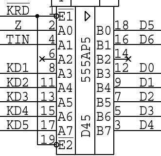

    Я почти доделал вариант с поддержкой развёртки Пентагона
    Выход Z пока остаётся как есть (я упростил логику, но полоски будут на том же самом месте) т.к. похоже по этому Z можно программно определить количество строк в кадре и это может оказаться полезным (например ATM-дема, заточенная под развёртку Пентагона, можеть написать на экране "щёлкни тумблером придурок" если выбрана неправильная развёртка : )
    Нога 13 (бывшая неиспользуемая Z1) будет включалкой Пентагона (туда можно повесить тумблер) - если она не подключена или подтянута к +5В, то это стандартная развёртка 312 строк (я пофикшу косяк с 316й строкой в расширенном режиме), а если заземлена, то это пентагоновские 320 строк (в обоих режимах графики) - надеюсь такой вариант всех устроит

    А прочитать его вот так:
    т.е. тупо крутимся в цикле скажем 20мс и пишем в память байты как бы с клавы с максимально возможной скоростью - после этого анализируем на предмет расстояний между Z-дырками в пятом бите и делаем выводы на тему в каком режиме играет видео...
    P.S. Если надо больше тактов во фрейме - щёлкни тумблером (в режиме PENT будут всеми любимые 320 строк и при RG0=0, и при RG0=1)
