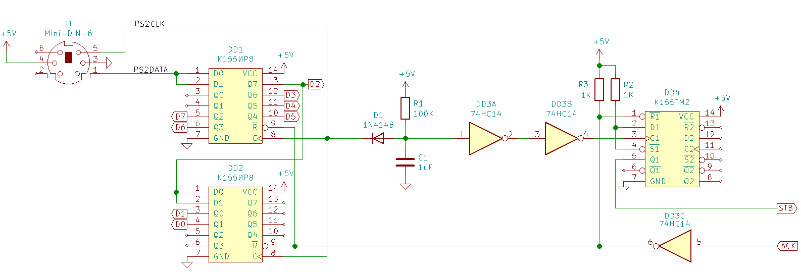

    В "Океане-240", согласно современным представлениям, поддержаны только интеллектуальные клавиатуры того времени, то есть выдававшие параллельный 7-битный код нажатой клавиши, сопровождая его стробом. Вариантов тут немного.
    Первый - собрать (уже не единственный известный на сегодняшний день) контроллер такой клавиатуры на рассыпухе (см. вложение). Он несколько громоздок, зато рассчитан на привычные клавиатурные матрицы типа 11x8. Рекомендован к сборке неленивым людям или конченным любителям старины глубокой.
    Второй вариант - собрать лаконичный контроллер из 4 микросхем малой степени интеграции и немножечко пропатчить Монитор для перекодировки сканкодов в ASCII для одиночных нажатий. Про комбинации клавиш, похоже, в этом варианте лучше забыть, но можно будет насладиться директивами Монитора.
    Третий вариант - взять имеющиеся в изобилии PS/2 и USB самодельные контроллеры для самодельных ПК и перекроить их на выдачу параллельного кода со стробом. Вариация этого варианта - взять ардуино или рпи по вкусу, и соорудить собственный закат вручную. Из бонусов - нереальная гибкость, возможность делать сброс ПК по комбинации Alt-Ctrl-Del, приятное щекотание ЧСВ.
    Четвертый вариант - разновидность первого, авторства rw6hrm. Он (вариант) с меньшим количеством микросхем, но с большим количеством транзисторов, на радость любителям сладкой парочки КТ315/КТ361: https://qsl.net/rw6hrm/html/ascii_kbrd2.htm
    Есть в изобилии маленькие чистые платки от проекта для Специалиста МХ2 для подключения клавиатуры PS/2 вместо матричной на кнопках.
    Причем под два вида м.к. в smd и dip на выбор.
    Кому нужны на опыты для Океанов пишите, халява, попробую отправить обычным письмом, чтобы дешево получилось а Вам бесплатно, но надежнее при встрече в Москве.

    perestoronin, этот контроллер хорош как полуфабрикат, но придется по нему выпиливать лобзиком художественно. Потому что см. пост №1 - в "Океане" не поддерживаются матричные клавиатуры.

    2. Если патчить Монитор, то можно использовать в качестве основы https://zx-pk.ru/threads/26406-podkl...-8-bitkam.html , но нужно будет перетранслировать код с 6502 для 8080
    Да ну, чего там патчить. Ближе к концу процедуры CI: добавить переход в конец свободной области, где разместить тупую таблицу перекодировки в 128 байт с таким же умственно продвинутым кодом, и возврат назад.
    Не уверен что не поддерживаются.
    Впрочем по любому пилить придется не только лобзиком но и кодом, чтобы выдать на ножках м.к не только 7 битный код но и строб.

    Я немножечко поискал по ПЗУ Монитора обращения к портам 40H-42H, их там исчезающе мало, и ничто не намекает на матрицу:
    ;П\П ВВОДА С КЛАВИАТУРЫ
    CI:     ;E2A6
      CALL  CSTS
      ORA   A
      JZ    CI
      IN    40H
      ANI   7FH
      PUSH  PSW
      MVI   A,80H
      OUT   42H
      XRA   A
      OUT   42H
      POP   PSW
      RET
    С таким же успехом пропатчить монитор и подключить 40-ногий контроллер клавы со старой ATшки. Зато профит сразу в скан кодах - все по взрослому.
    Условия задачи (неясно выраженные) не позволяют что-либо резать или припаивать к плате. Как в этом случае интерфейситься с 40-ногим контроллером, через все те же 7 параллельных бит и строб, я не понимаю.
