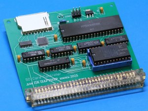

    Собственно, вот финальный вариант схемы, которую Виктор показал.
    Всего 4 корпуса логики, убрали и оптимизировали все что можно. Всего 7 корпусов.
    Схема является модулем для МВЦ Партнер, которая создает дополнительный ППА.
    К ППА можете подключать адаптер SD карты, по стандартной схеме. Или IDE (CF), или еще что то.
    В ПЗУ зашивается прошивка модуля, с характерным для Партнера заголовком.
    Далее, по директиве E1, E2, E3 или E4 (в зависимости от того, в какой слот подключили модуль) запускается.
    Все это уже есть в эмуляторе emu80.
    Также, Михаил развел и проверяет плату адаптера SD контроллера, после того как прототип заработал.

    Хочу поделиться результатами разработки SD-контроллера для Партнера.
    Схема контроллера представляет собой гибрид урезанной схемы модуля МПРИ параллельного интерфейса
    Партнера и SD-контроллера Алексея Морозова. Схема содержит отдельное ПЗУ, сформированное в
    соответствии с программным интерфейсом модулей Партнера, отдельный ППА ВВ55 и стандартную
    схему SD-контроллера. Также модуль содержит стандартный для модулей Партнера дешифратор.
    В предлагаемой реализации платы используются ATmega 328 в корпусе TQFP, слот для полноразмерной
    SD-карты, на плате распаян преобразователь уровней. Вся необходимая информация для повторения
    в прилагаемом архиве.
    Архив с информацией по модулю.
    В разработке принимали участие:
    Виктор Пыхонин (@Pyk):
    Идея и общее руководство проектом, программная концепция, прошивка ПЗУ,
    адаптация программной части для Партнера, поддержка в эмуляторе, сборка и тестирование
    @cy6:
    Концепция аппаратной реализации, разработка схемы, разводка версии платы
    Михаил Сурин (@surinm):
    Отладка и запуск на макетке, разработка платы, сборка и тестирование, 3D-модель корпуса
    Василий Ипполитов:
    Участие в обсуждении и разработке, сборка и тестирование
    Также авторы выражают благодарность Алексею Морозову за взятый за основу оригинальный контроллер
    для Апогея/РК-86.
    Замечания по программной части:
    Прошивка ATmega — оригинальная от Алексея Морозова с минимальными изменениями, исправляющими
    обнаруженную ошибку.
    Прошивка ПЗУ на данный момент обеспечивает интерфейс с модулем и не добавляет какую-либо
    дополнительную функциональность по сравнению с оригинальным SD-контроллером; возможно, будет
    дорабатываться.
    SD BIOS перекомпилирован для работы по обычно не используемым адресам D5xx-D7xx.
    Shell доработан, чтобы учесть особенности Партнера. В разработке также версия Shell, использующая
    псевдографику Партнера, опубликую отдельно по мере готовности.
    Содержимое архива:
    Схема и плата - схема, разводка платы, герберы, фото готового устройства и 3D-модель корпуса от
    Михаила Сурина. Также приведена исходная схема в PDF от cy6.
    Прошивки - прошивки ATmega и ПЗУ контроллера, информация по фьюзам, ссылки
    SDCard - содержимое SD-карты:
    BOOT - системные файлы для контроллера,
    GAMES и SYSTEM - игры и системные программы для Партнера, соответственно
    Исходники - исходники системных файлов контроллера на карте и прошивки ПЗУ контроллера
    Работа с модулем:
    Модуль вставляется в любой свободный разъем Партнера (рекомендуется 1-й, именно он используется в Emu80).
    Запуск оболочки осуществляется директивой Монитора E<номер разъема>, например E1.
