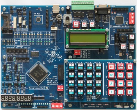

    С i80386EX немного проще, у него 16 битная шина. И встроенные интерфейсы можно использовать для загрузки.
