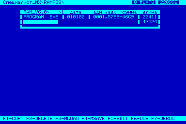

    К сожалению, я посмотреть эту версию так и не смог. До сего момента я имел дело только с обычной версией Специалиста. И у меня возникли проблемы с запуском игры на MX под Emu80. Всё, что я вижу, это только вот такой экран:
    При попытке запуска PROGRAM.EXE компьютер на какое-то время задумывается, а потом перерисовывает тот же экран.

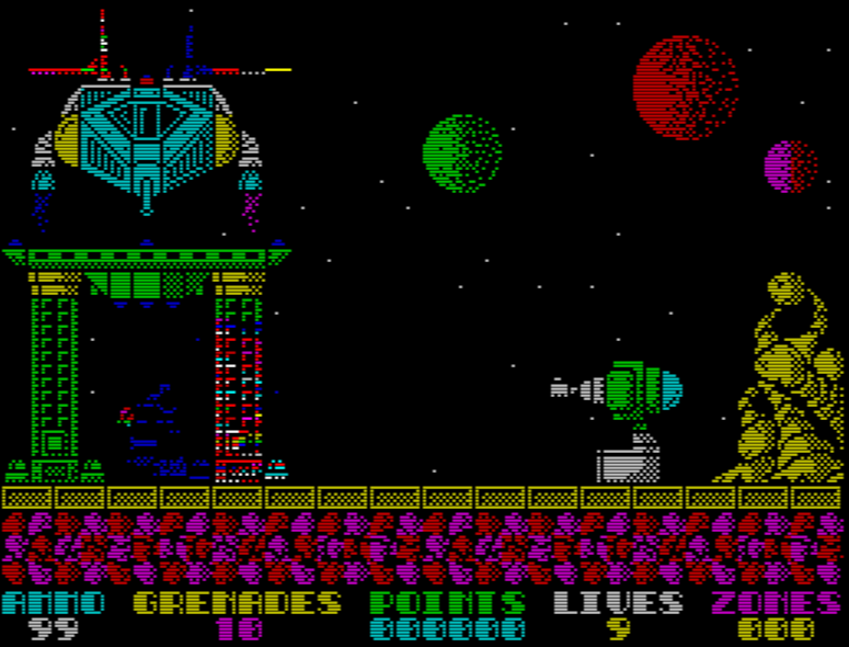

    Побыстренькому сделал в своем эмуляторе Специалиста помимо 4 и 8-цветных режимов, еще и 16-цветный от MX. Правда, пока только с цветом чернил, без поддержки цвета бумаги.
    Но почему-то глючит цвет в игре. Видно, что цвета правильные, но не портится только то, что рисуется однократно, обьекты фона.

    Запуск эксолона совершенно не отличается от запуска любой другой программы для MX в формате cpu+i80 или для MX2 в формате rks.
    Простейшие варианты:
    1. В emu запускаем конфиг SpecialistMX (или в emu80 выбираем платформу Specialist-MX или Specialist-MX Turbo (Z80) ) и дропаем в окно эмулятора файл exolon.cpu из папки MX. В emu (но не в emu80!) можно даже запустить любой другой конфиг при старте эмулятора, при дропе cpu он все равно переключится на MX
    2. В emu запускаем конфиг SpecialistMX2. Вводим команду R, появляется диалог выбора файла, выбираем exolon.rks из папки MX2. Когда загрузится запускаем командой G
    Можно в двух словах описать, как реализован цвет?
    Никаких хитростей у меня нет. По картинке можно предположить, что в эмуляторе есть какие-то проблемы при чтении или записи в область памяти C000-EFFF (там по адресам C000-DFFF хранится копия атрибутов), но я не уверен, это надо тестировать.
    А для 4-х и 8-тицветных специалистов версии не будет?
    Этот вариант не получится переделать, т.к. нужно озу по адресам C000-EFFF
    При правильной работе ГлавГерой (Vitorc?) был бы белый.
